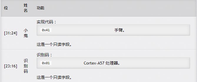

      若想在 ARMv8 架构中,统计计算时间达到 CPU 周期等级,也需要读取 x86 的 TSC 指令。在 ARMv8 中,有性能监视器控制寄存器系列添加,其中PMCCNTR_EL0就像 x86 的 TSC执行代码一样。
      读取这个PMCCNTR_EL0当前不同的值,就可以知道CPU已经有多少Cycle了。但是在ARM下读取CPU Cycle和x86帮助:
  x86状态码可以随便读取TSC。在ARM中,默认情况是用户状态是无法读取的,需要在用户内核状态代码使能后,用户读取状态。
       监护人PMCR_EL0控制。实际上这个监护人控制整个PMU资助在用户是否可以监护,EL0监护人在PMCCNTR_。
      在内核态能够使能,可以是编写内核态的位置模块设置,也可以在内核态代码中任意P被使能添加能够使能(Enable)用户访问的Linux内核代码模块:
