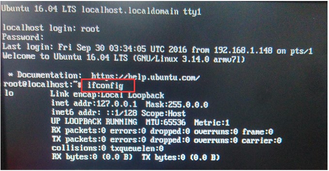

    现在还不知道开发板IP,没办法用ssh登陆等,但是现在系统里连ifconfig工具都没有,需要安装net-tools工具集:
apt-get net-tools
    安装成功后,运行ifconfig查看确认ip信息,现在可以在pc端用ssh登陆开发板来进行操作了。

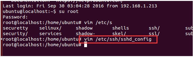

    后面制作镜像需要远程同步开发板上的根文件系统,同步过程中需要远程登陆root帐号。但ubuntu默认是不允许通过ssh远程登陆root帐号,所以我们修改一下相应的配置,让系统允许用密码远程登陆root帐号:
su root
vim /etc/ssh/sshd_config

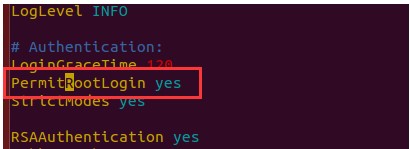

找到PermitRootLogin这项,设置为yes,如图:
    保存退出后,重启sshd:
/etc/init.d/ssh restart
    经过这此修改后就可以远程登陆root帐户了,可以通过ssh工具验证。
