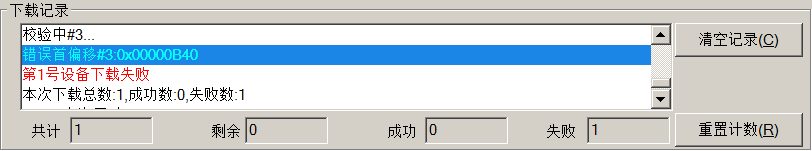

如何解决CH559错误首偏移问题?
开启该帖子的消息推送
keil5
ch559559会出现错误首修改示例,具体是0时问题,KEIL5编译时会出现错误,下载如下是WCHISPV3.0,

江松洁
2022-6-2 10:19:23
你是十六进制地址的问题,具体应该和跳转地址有关,可能是重叠的。
举报
周莹
2022-6-2 10:19:27
更准确地说,WCH Isptool 不能处理不在地址 0x000 开始的 hexfiles。
那是安全机制的一部分。
您可能需要一些十六进制处理工具来克服这个问题。
那是安全机制的一部分。
举报

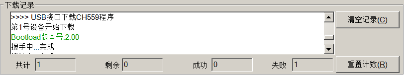

周密
2022-6-2 10:19:30
楼上的朋友们,这个问题的其实是因为芯片是之前的,BOOTVER 2.00的,这个不适用现在V3.00的ISP工具了,换成最新原因的芯片就没有问题了。
在这里提醒一下各位,芯片的哦,可以避免很多问题,质量和最好用新的。
举报
