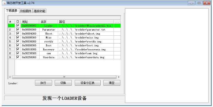

升级
以管理员的方式打开 Windows 升级工具 RKDevTool。
按住设备recovery按键后使用双公头 USB线连接设备OTG 升级口和电脑然后上电,RKDevTool显示识别到设备后松开recovery按键(需要3秒左右)。

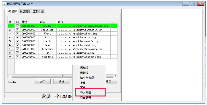

导入升级使用的配置文件 core-rv1126-jd4.cfg。
