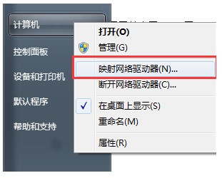

   至此已经完成了samba相关的配置,确认NAS主机的IP后,即可用网络来访问我们的NAS,IP信息可以用ifconfig等来获取。确定NAS主机IP后,可以在WIN7里影射成网络硬盘。右击“计算机”,点击影射网络驱动器:

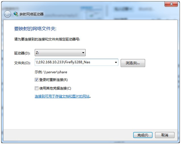

文件夹选项里填入Firefly RK3288的路径:

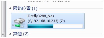

映射成磁盘后,可以像本地磁盘一样操作使用。

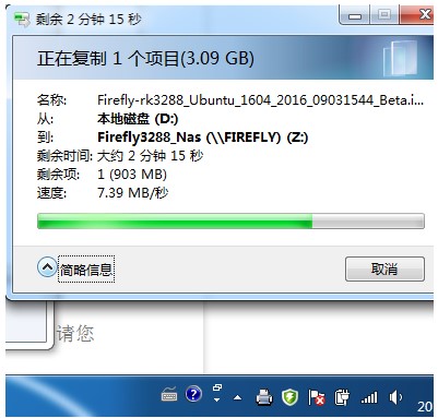

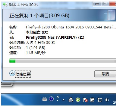

    大功告成了,来测试读写的速度吧!
    连接方式一:NAS和PC都用网线连接到路由
速度约为11MB/s,已经比较接近百兆网络的极限速度。人穷只有百兆路由和百兆网卡,有千兆设备的童鞋可以帮忙测试下速度如何。
连接方式二:NAS用网线,PC用无线速度约在7MB/s多一点,速度也还能接受
