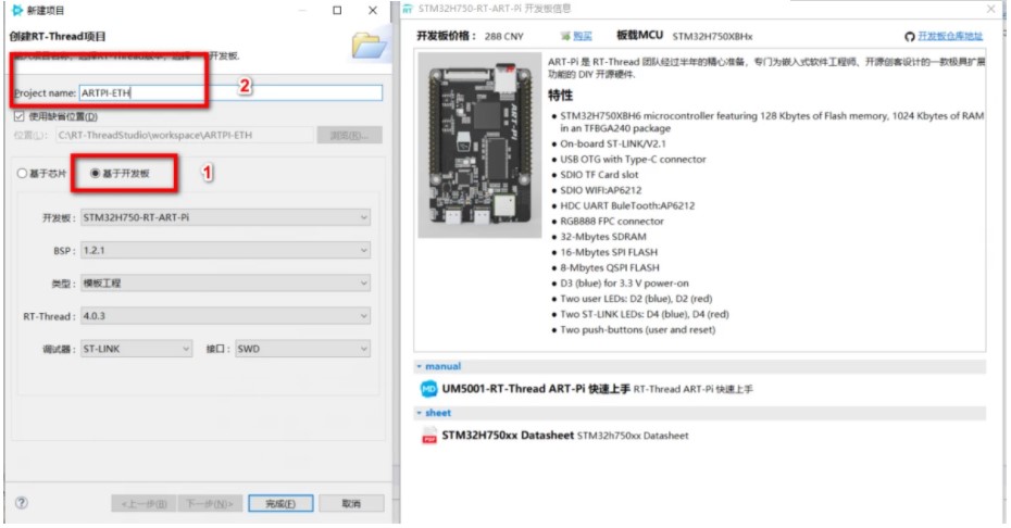

1 工程创建

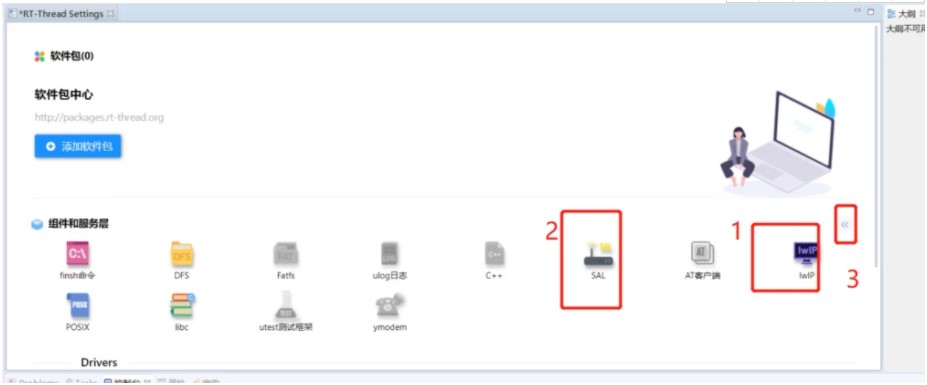

1.新建工程
2.打开LwIP与SAL

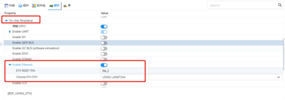

3.进入Borad设置,点击上方的3处,使能ETH

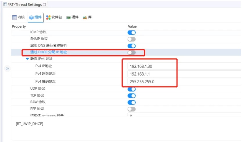

4.返回组件部分,在LWIP上点击右键,然后在弹出部分点击配置项。为了简单起见,我们先失效DHCP,使用静态IP与PC直连做测试。后续有需要,将ARI-PI通过路由器连接PC,可以随时再打开DHCP。

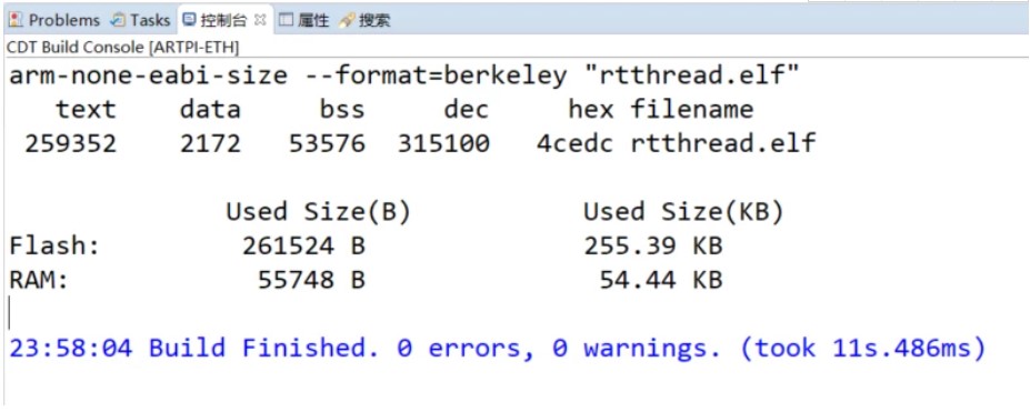

5.保存Setting,编译,成功。

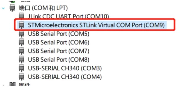

2.通过设备管理器确认ART-PI与PC接口。设备管理器显示,ARI-PI的ST-LINK和串口是COM9。

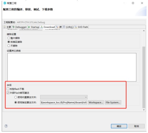

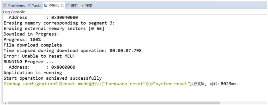

3.下载程序
4.下载说明
在applicationsmain.c中,将中断向量表映射到了QSPI部分。
#include "STM32h7xx.h"
static int vtor_config(void)
    /* Vector Table Relocation in Internal QSPI_FLASH */
    SCB->VTOR = QSPI_BASE;
    return 0;
INIT_BOARD_EXPORT(vtor_config);
如下图所示,Download选项部分表示,将生成的文件下载至外部QSPI Flash中。

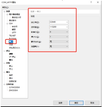

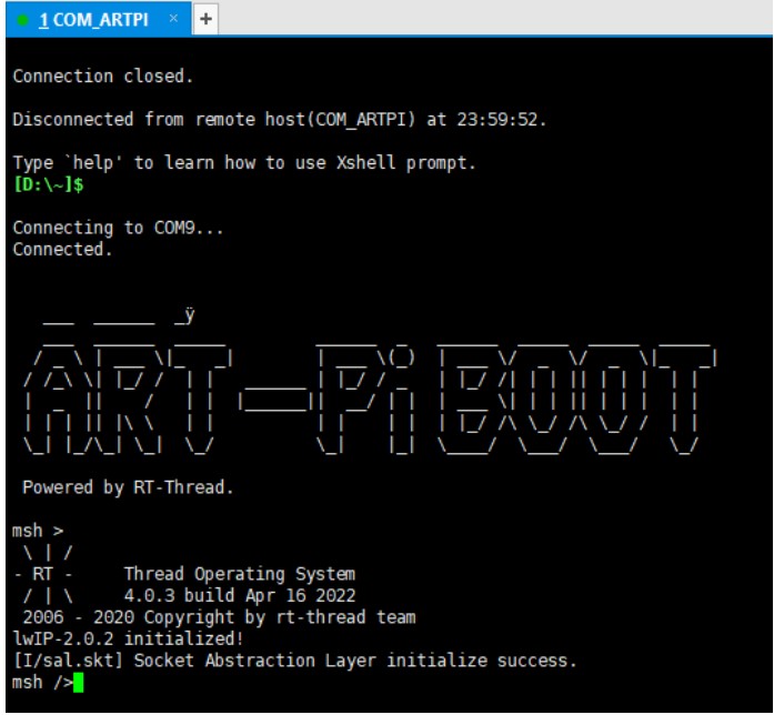

5.通过XShell Serial COM9连接ART-PI

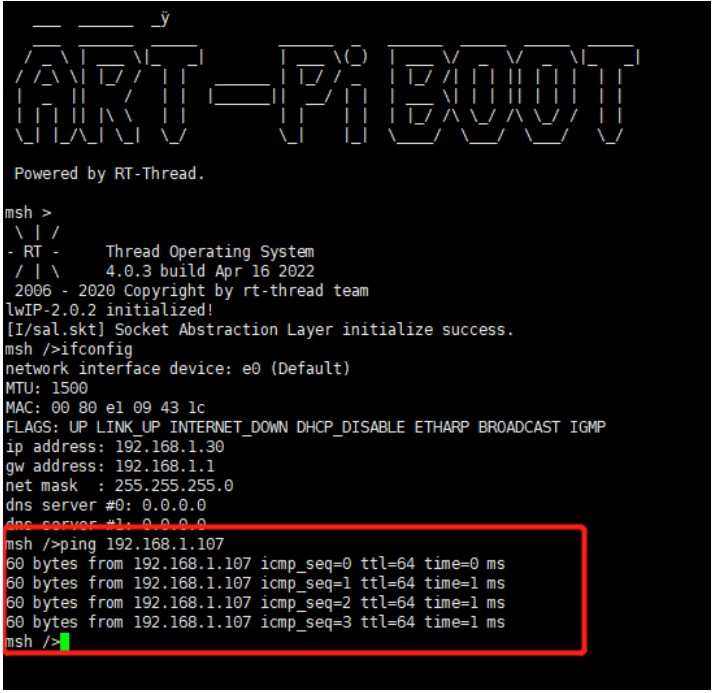

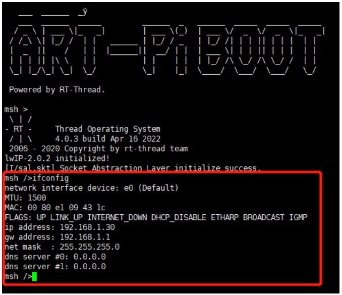

6.输入ifconfig确认网卡状态

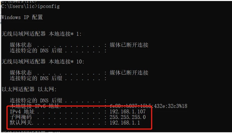

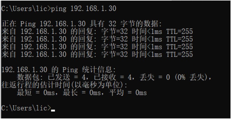

7.确认PC的IP,并进行互ping操作。
PC上打开cmd,输入ipconfig,确认PC网卡的IP地址。若它和ART-PI不在同一网段,则自行配置即可。
8.互ping操作
ART-PI ping PC
PC ping ART-PI

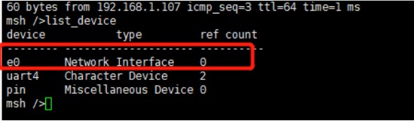

9.其他基本命令,如在ART-PI的msh中输入list_device,会列出已经驱动的设备

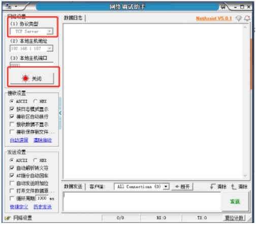

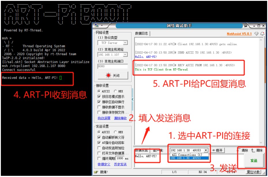

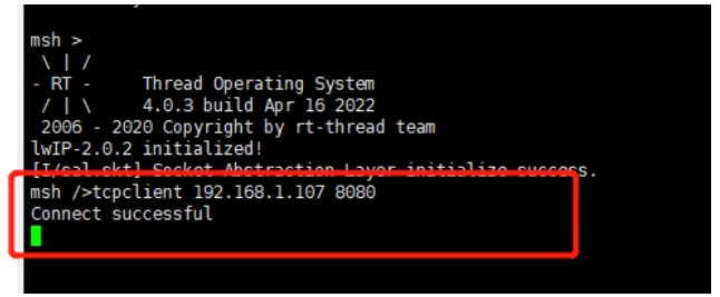

2.重新编译,下载。打开网络调试助手,将PC设置为TCP Server,并启动服务。
3.在Finsh中输入tcpclient 192.168.1.107 8080,回车,启动ART-PI中的TCP Client
4.通过网络调试助手向ART-PI发送消息。ART-PI在收到消息后,也会向PC回复一帧消息。
