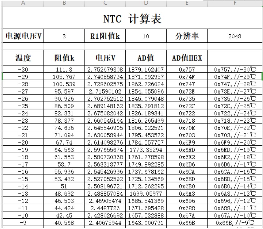

最近用到NTC,使用 查表法计算热敏电阻对应的温度值。
查表法第一步是用NTC 计算表将厂家提供的阻值对应表格填入响应位置,最后生成对应Hex 电压值。
然后将这些hex 值写入数组。后续直接从这个表中查找即可。
这里,我们使用python 来提取对应的值。简单方便。
直接上代码。

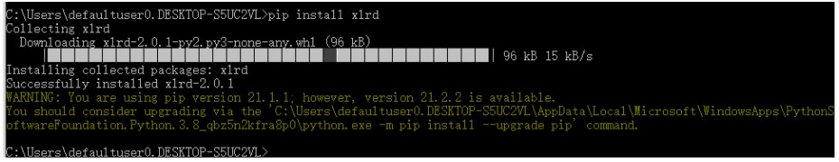

先使用pip install xlrd 安装相应的python 模块。
