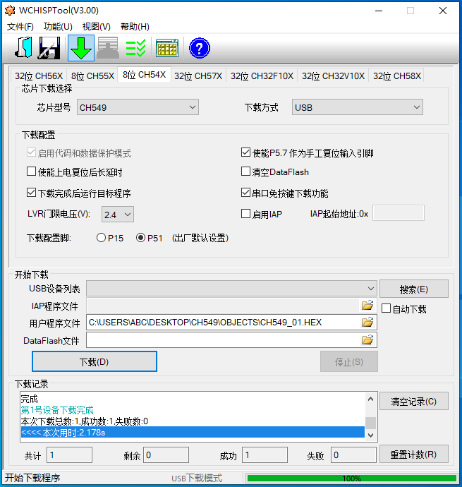

CH549使用USB下载时,是不是每次下载都需要通断电才行?
P5.1脚已经接上拉电阻。
比如,我要调试程序,每次下载hex文件后自动运行用户程序,然后修改代码,再下载,这时,第二次USB就无法下载了,我知道大概是说单片机需要冷启动才能运行USB的引导程序。
但是,我要不断的修改程序,下载,运行,再修改,再下载。
请问要怎样的才可以快速重复的下载和运行?是不是每次都需要拔插USB一次?还有别的方法吗?谢谢

徐梦灵
2022-6-1 10:55:47
在开发验证阶段,可以加一个电源开关,直接拨动电源开关来实现芯片冷启动效果,可以避免一直拔插USB。
