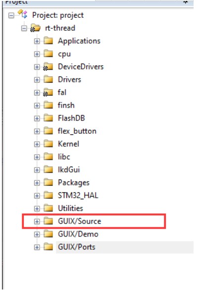

下载GUIX源码
添加源码路径下的所有文件到工程 源码路径为GUIXcommonsrc

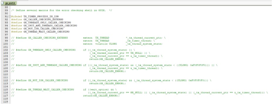

我这里用的是M4内核 选择自己对应的内核添加gx_port.h到工程
路径:GUIXportscortex_m4ac6inc
将gx_port.h中的检查ThreadX的宏定义修改为空

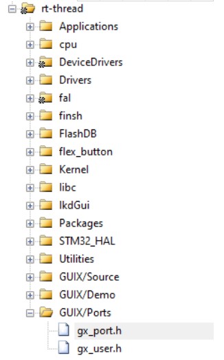

添加gx_user.h到GUIX//Ports中
添加demo文件到GUIX//Demo中

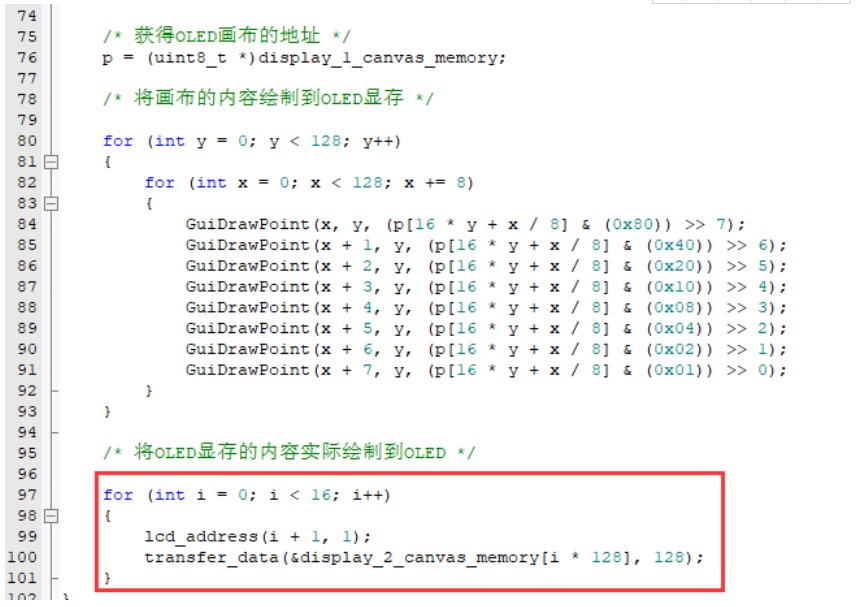

使用时需根据自己情况修改 MainTask.c 中的显示缓存区 #define STM32_SCREEN_HANDLE 0x2000B000
画布大小也许根据自己屏幕修改
GUIXstdio 画屏的排列方式可能跟实际屏幕不一样 需要再次转换
