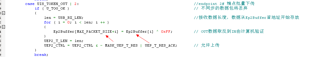

我直接把端点2缓冲区数据赋给数组成员,a
=Ep2Buffer
;数组成员数据没变。

你好,可以参考我们的CH549EVT例程USB DEVICE的写法,如图:
在端点2的out中断中获取数据,取反之后再上传,你把获取到的数据传给你定义的数组即可。

你好!我这样直接把数据赋给我定义的数组a
a
=Ep2Buffer
,不行啊

您好,不一定是赋值没成功。这个a数组的值是怎么观察的呢?是否和观察方式有问题,例如打印出现问题。
