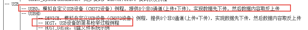

目前:使用USBD示例程序和HOST:USB设备的简易枚举过程例程,进行组合可以实现如下

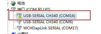

1)使用HOST:USB设备的简易枚举获得的设备信息,使用此设备信息初始化USBD (USB device)。
效果:在HOST 端插上CH340串口,USB device端使用数据线连接电脑,电脑可以识别CH340串口,重显示情况看电脑也能正确枚举此设备。
再往下数据传输难度比较大,你们的Device例程太少了,如果使用STM32的例程可能USB HOST的库不能使用了。
