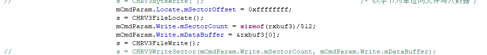

看了下CH32V103的Host模式支持全速12Mbps,但试了下官方例程只能跑到100KB+,想调一下但发现应用手册Host模式讲得比较少,
用的是NUCLEO板,想问下有什么方式可以提升U盘写入速度?

你好,对于操作U盘的话,不确定你使用的是字节方式操作还是扇区方式操作。如果对速度有要求建议使用扇区操作来提速。

你好,我应该是配置了扇区写入,实测下来,rxbuf开得越大,写入越快,但我想着应该不是一个影响写入速度的参数。
目前在我的usb2.0 FS优盘上,rxbuf开到16K,写入速度为400K/s
