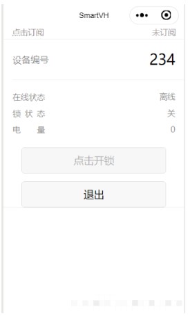

整个项目基于RT-thread系统搭建,类似于共享单车的模式,是为共享锁,由微信小程序扫码然后远程开锁,并对锁的控制,需要有低功耗。
小程序界面
