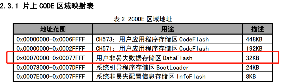

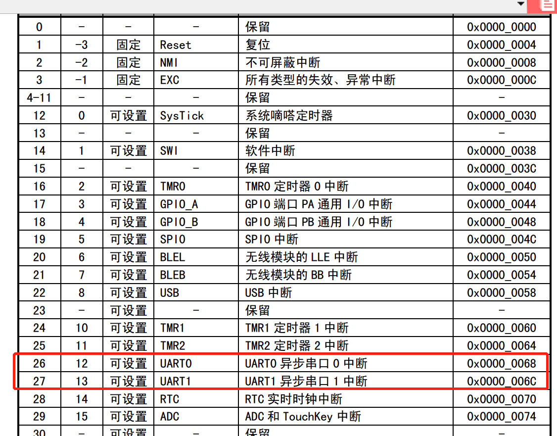

大神还想问问您,如果UART0和UART1串口中断功能在串口初始化都打开了,那么在中断都发生时是什么情况,例如串口0在中断里收数,串口1也产生中断也要收数,这是是中断嵌套了,要响应串口1的数据,串口1的数据收完了再接收串口0的。还是说串口0发生中断后串口1发生中断也不响应。还是说有中断向量表可以对串口优先级进行配置。
还有就是下面这个区域是否能省掉24C02的功能,代替EEPROM的功能,在里面存一些参数,掉电上电可以从里面读一些参数,如果是可以用能不能提供示例代码模仿操作下。
串口0和串口1是两个不同的中断标志,中断0的优先级高一些,所以处理完一个中断后,另一个可以执行。
替代外部EEPROm可以用这个存储区域,具体的例子可以看看evt里面的flash的例子。
