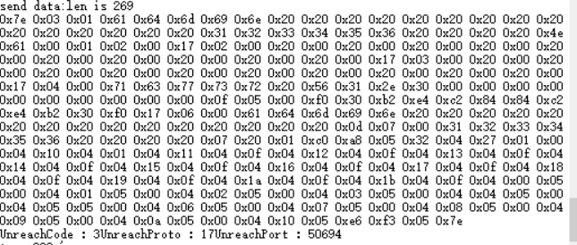

您好,我这边按照UDP_SERVER例程进行修改,当客户端(电脑)发送命令时,芯片回复数据给电脑会出现无法达到的中断,不知道是什么问题,提示unreachcode为3。

官方的例程上我们用以往的方法无法复现该现象,
如果问题仍然存在, 请尽量提供能够复现该问题的工程对应的测试方法以及可能用到的相关软件,方便我们协助排查.

您好,不可达中断产生的原因可能是两端IP不在同一网段或者是发送的IP不存在相应的端口。
