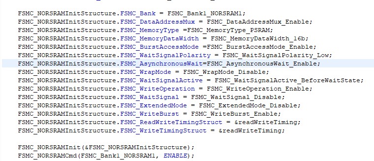

您好,暂时没有同步模式的例程,关于FSMC同步模式的部分初始化配置,可按照下图配置方式配置看看

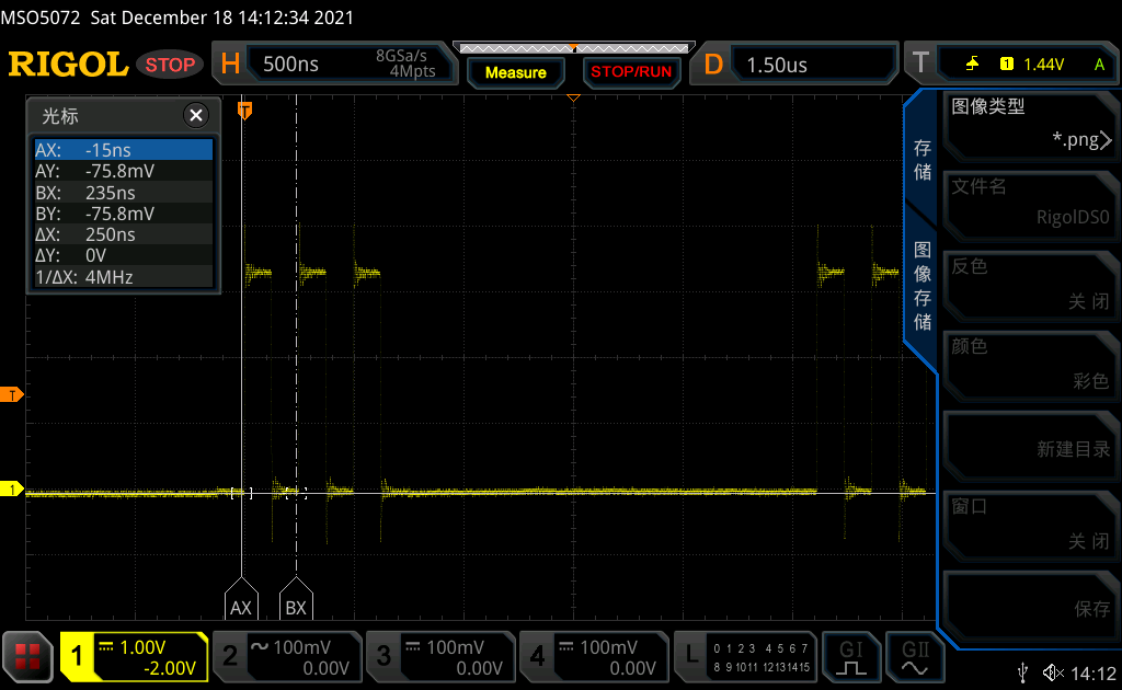

将FSMC_CLKDivision设置为1后能输出同步时钟。系统时钟为72MHz,AHB分配器为无分频,同步时钟频率只有4MHz,
请问
1、如何提高FSMC的同步时钟频率?
2、如何像STM32一样持续输出同步时钟?

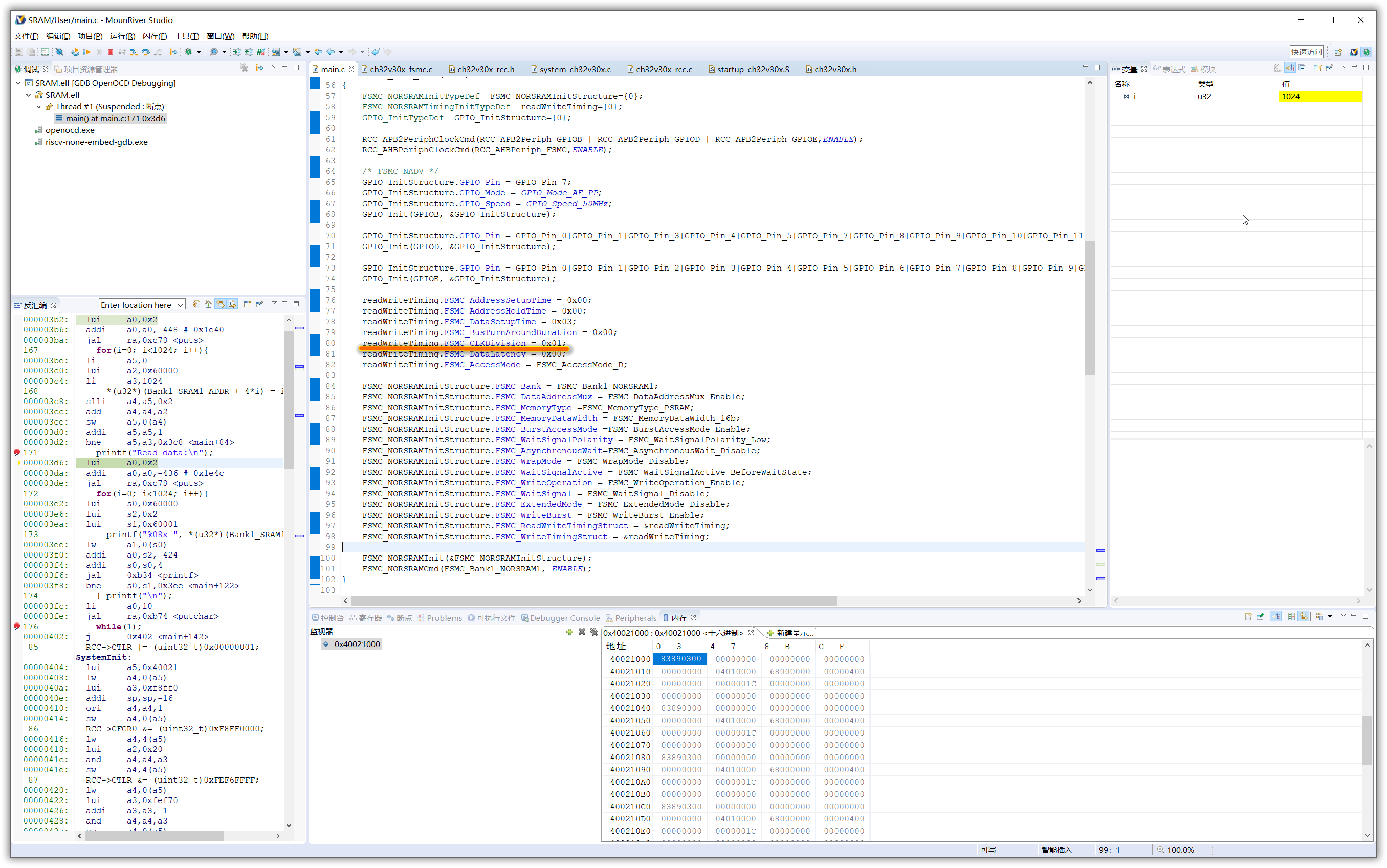

无意中退出调试状态,同步时钟有36MHz。难道CH32V307在调试状态下系统时钟只有8MHz?

您好,正常情况下,调式时和程序正常运行时系统主频应该都是一样不会有变化的,可以检查一下在调式时是不是什么地方出问题切换为内部晶振了
