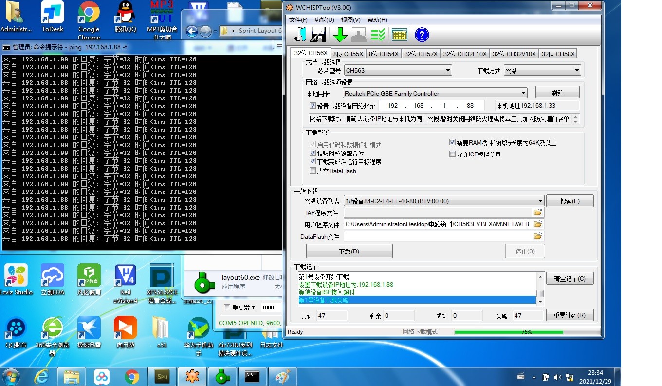

用网络下载程序,有时候就是下载不了,不知道是什么情况。电脑的防火墙是关的。也能PING得通,。这种现象是有时发生,但发生了之后,怎么都不会正常。这个时候,如果想办法通过串口下载,如果成功了,那再回头来用网络下载,又一切都正常了,很不能理解,感觉芯片本身还是有BUG。

对于评估板来说,按住DOWNLOAD键上电,确保此时网线和电脑的链接。
电脑端关闭防火墙,确保电脑本地IP配置在192.168.1.X网段。然后再尝试下载
