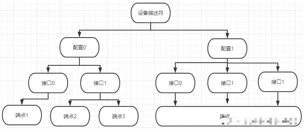

为了更好地描述 USB 设备的特征, USB 提出了设备架构的概念。从这个角度来看,可以认为 USB 设备是由一些配置、接口和端点组成,即一个 USB 设备可以含有一个或多个配置,在每个配置中可含有一个或多个接口,在每个接口中可含有若干个端点。其中,配置和接口是对 USB 设备功能的抽象,实际的数据传输由端点来完成。在使用 USB 设备前,必须指明其采用的配置和接口。这个步骤一般是在设备接入主机时设备进行枚举时完成的,这些单元之间的关系如下:
