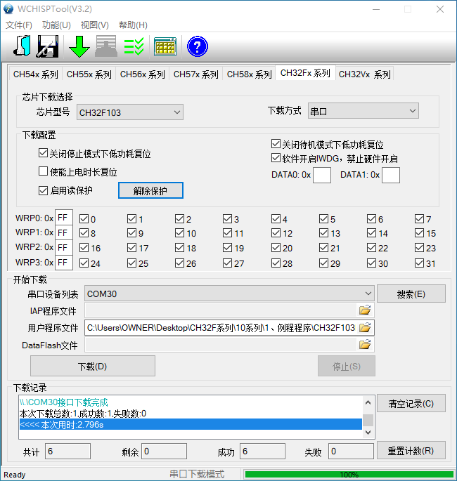

烧录时发现只能连续烧录两次,之后必须拔插串口USB才能下载。总结步骤如下:
1.芯片BOOT0接高电平,UART接口连接CH341USB转串口(此时USB先不要连接到上位机)
2.打开WCHISPTOOL,选择配置
3.点击“搜索”
4.连接USB到上位机
5.再次点击“搜索”
6.下载

最新的V3.2版本WCHISP也存在同样的问题

您好,这变测试连续下载是没有问题的,如下图,连续下载六次,没有出现问题。若启用读保护,注意每次下载之前需要解除读保护。可检查一下连线是否存在松动问题。
