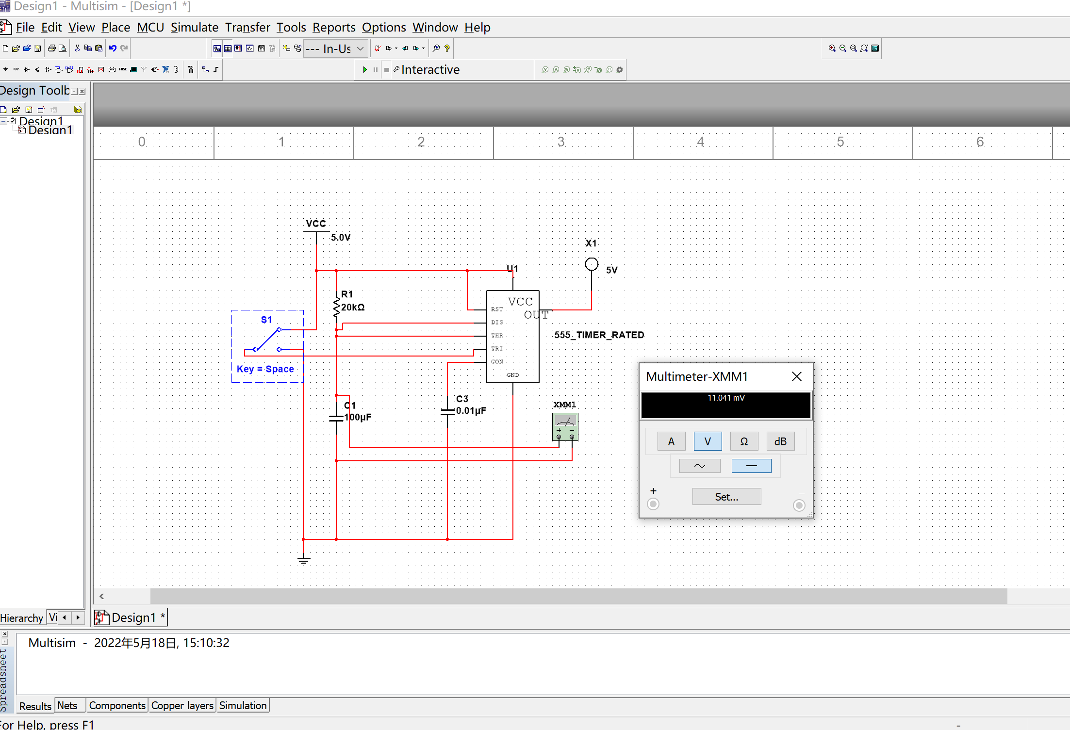

multisim仿真555单稳态电路暂态时长有误
开启该帖子的消息推送
NE555
请问大家为什么mul
ti
sim里电容的充电过程比预计的慢
使用的是mulitisim14.0,用555单稳态
电路
来实现触摸延时功能
运行时电路逻辑没有问题,给下降沿时进入暂态,电容充电到2/3VCC时输出为低电平,但是电容的充电时间比计算的1.1RC长很多。
