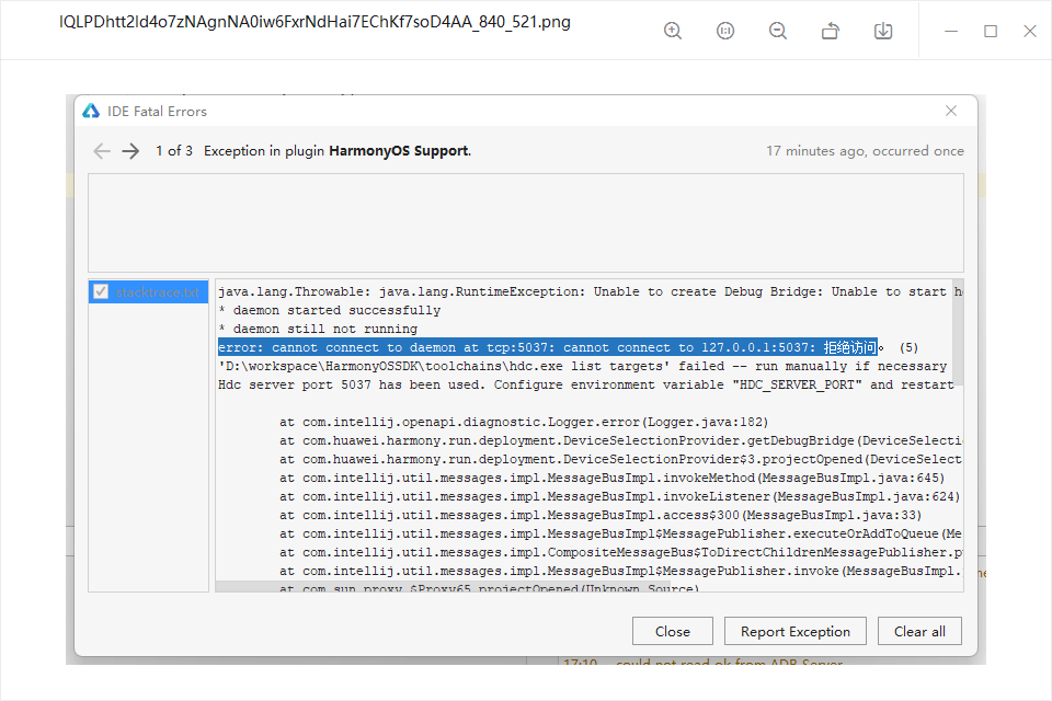

这应该是他的端口号调用导致卡死,端口默认的都是5037,这个端口我们很容易被ADB以及系统的服务LogsAndAlerts调用,导致HDC起不来。findstr "5037" 查看是谁设置了这个端口,然后修改任务管理器查看是什么进程,如果也可以通过这个进程杀掉了。我们可以通过环境变量的方式来修改HDC的端口,可以的方式:在这个电脑 > 属性 > 高级系统设置 > 高级 > 环境变量> 系统环境变量中,添加HDC。变量名称为:HDC_变量SERVER_PORT,值设置为5037的其他端口,然后是15037,重启电脑。
