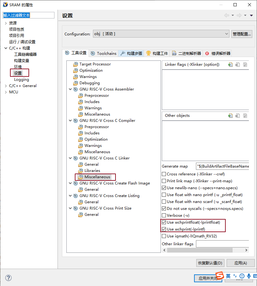

CH32调用printf无法打印浮点数是什么问题?
开启该帖子的消息推送
Printf
浮点数
如题,调用printf %f无法打印浮点数,百度上有说是设置的问题,求解
回帖
(1)
王山崎
2022-5-17 10:34:13
您好,在MRS中可以这样设置:首先点击
然后
选上这两个即可.
您好,在MRS中可以这样设置:首先点击
然后
选上这两个即可.
