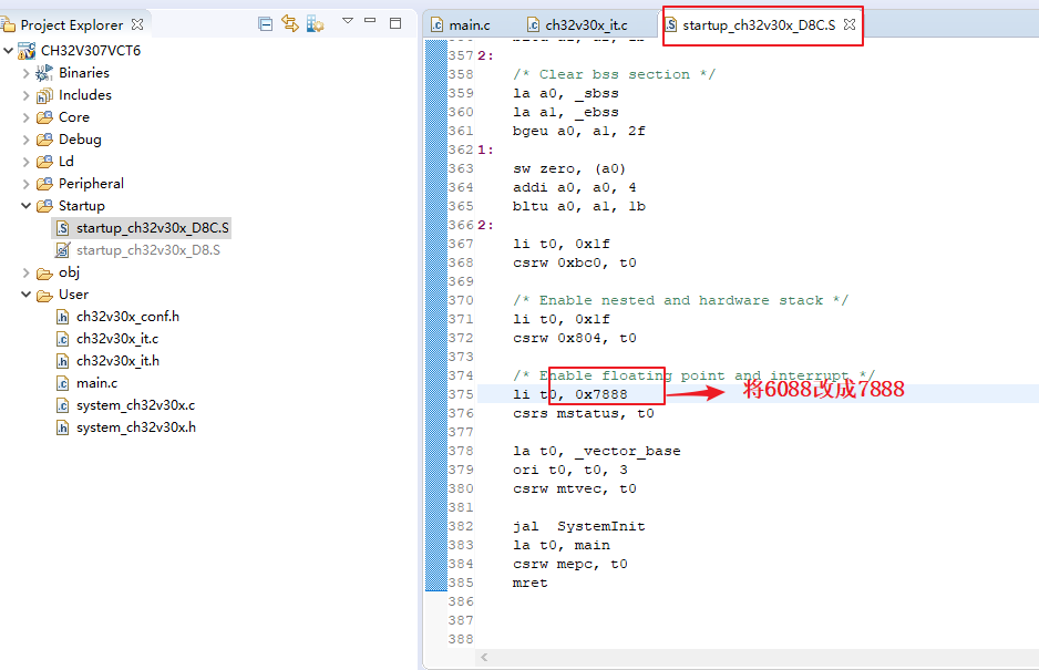

用csrr a0, mstatus这个伪指令读取CSR寄存器会进入HardFault_Handler,CSR应该如果读写?
另外有没有CH32V307能用的DSP库呢?

您好,使用该指令需要在机器模式下,需要修改启动文件,具体修改如下图,需要将mstatus寄存器的11、12位配置为11(机器模式)。关于DSP库,目前没有,可留一个邮箱,后续整理完成后会第一时间发你。
