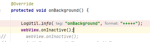

请问下鸿蒙webview切换后台后,要怎么才能停止声音的播放?
我是用了onInactive,依然没有起到效果
回帖(3)
王银喜
2022-5-11 11:21:51
[img]https://alliance-communityfile-drcn.dbankcdn.com/FileServer/getFile/cmtybbs/030/822/098/0010086000030822098.20211026101123.96750336422033688298840278735673:50530510032037:2800:0D8B82A0C8BE4D297CAF890101F0DFEC7B485CCB1BC9324A366FF4320C1F1FAD.png[/img]

试试在webview所在的ability中的onActive()和onInactive()方法里写上以下代码:
@Override
    public void onActive() {
        super.onActive();
        webView.onActive();
    @Override
    public void onInactive() {
        super.onInactive();
        webView.onInactive();

webview.onStop();
webview.release();
