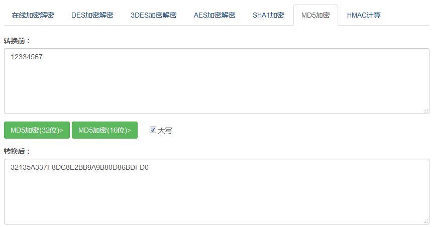

三、在线MD5加密
有很多在线进行MD5加密的网站,如下:
http://www.metools.info/code/c26.html
举例: 给字符串 12334567 加密成。
如图结果为:
32135A337F8DC8E2BB9A9B80D86BDFD0

实例1 字符串加密
对字符串进行加密:
  1 #include
  2 #include
  3 #include "md5.h"
  4 #include
  5 #include
  6 #include
  7 #include
  8
  9 void main( void )
10 {
11     int read_len;
12     int i ;
13     char temp[8]={0};
14     unsigned char digest[16]; //存放结果
15     char hexbuf[128]="12334567";
16     unsigned char decrypt[16]={0};
17     unsigned char decrypt32[64]={0};
18
19     MD5_CTX md5c;
21     MD5Init(&md5c); //初始化
22     read_len = strlen(hexbuf);
23     MD5Update(&md5c,(unsigned char *)hexbuf,read_len);
24
25     MD5Final(&md5c,decrypt);
26     strcpy((char *)decrypt32,"");
27
28     for(i=0;i<16;i++)
29     {
30         sprintf(temp,"%02x",decrypt);
31         strcat((char *)decrypt32,temp);
32     }
33     printf("md5:%s
",decrypt32);
34
35     return;
36 }
执行结果如下:
本例对字符串12334567进行加密,结果和在线加密结果一致。

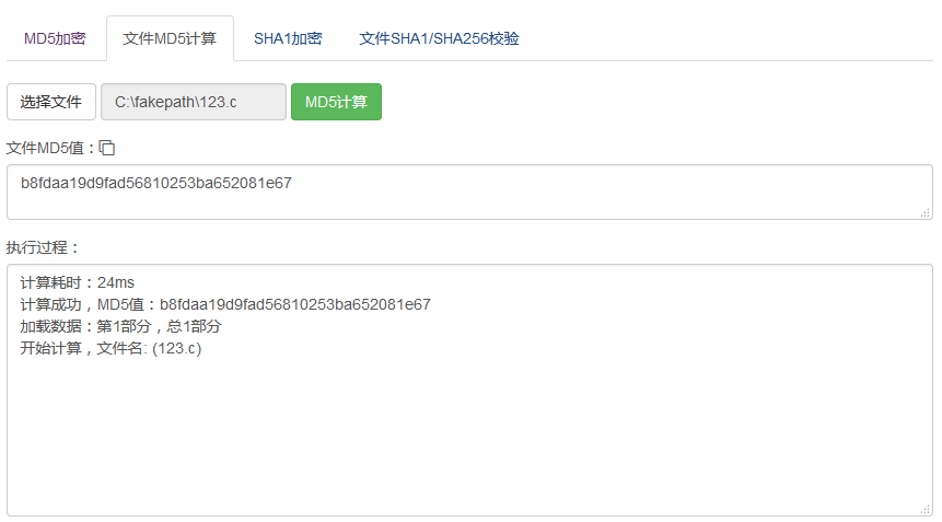

实例2 文件加密
对文件进行加密

运行结果:
在线验证结果对比:
http://www.metools.info/other/o21.html
