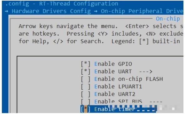

使用ENV工具配置,开启TIM.如下图所示:
重新生成一下工程。

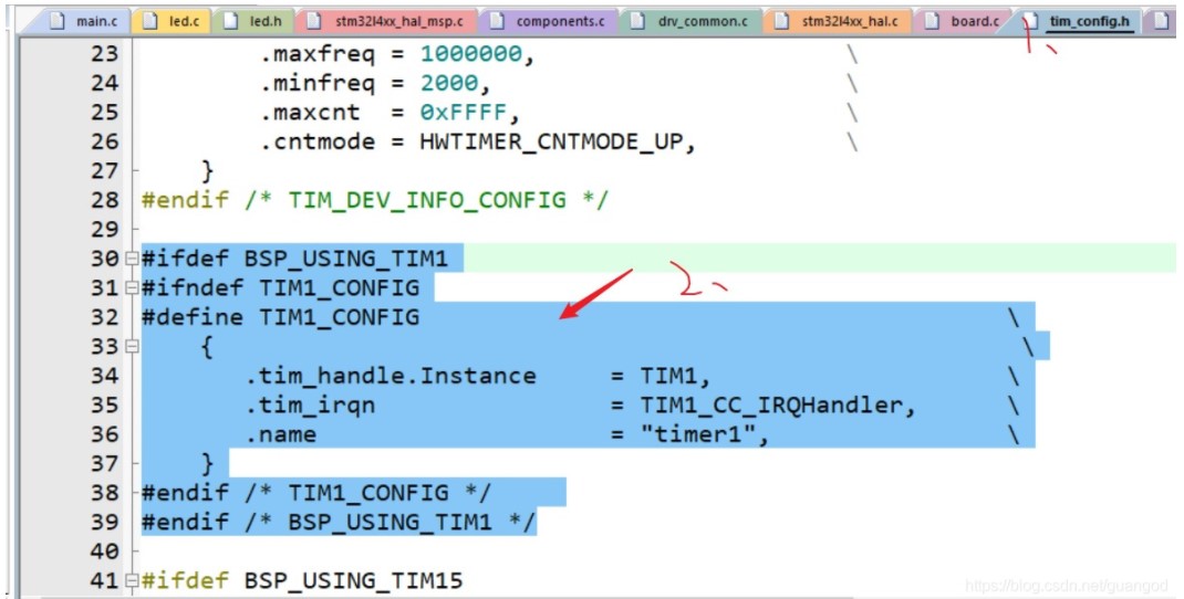

4. 在tim_config.h文件(路径为:…librariesHAL_Driversconfigl4)中添加tim1的配置。这步一定要根据在CUBmx配置写。如下图所示:
中断入口名一定要填对,可通过startup_STM32l431xx.s验证。一般的路径为:…librariesSTM32L4xx_HALCMSISDeviceSTSTM32L4xxSourceTemplatesarmstartup_stm32l431xx.s
或是stm32l4xx_hal.c文件路径为:…librariesSTM32L4xx_HALSTM32L4xx_HAL_DriverSrcstm32l4xx_hal.c
当然最简单的办法是看一下,CUBMX自动生成的中断it文件。

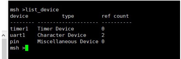

5. 编译整体的工程,成功后可以看到shell能成功打印出time1的设备。接下来就可以操作time1了。如下图所示:
可以将官方给出的例子程序执行一下,如下图所示:5s后打印当前定时器的值

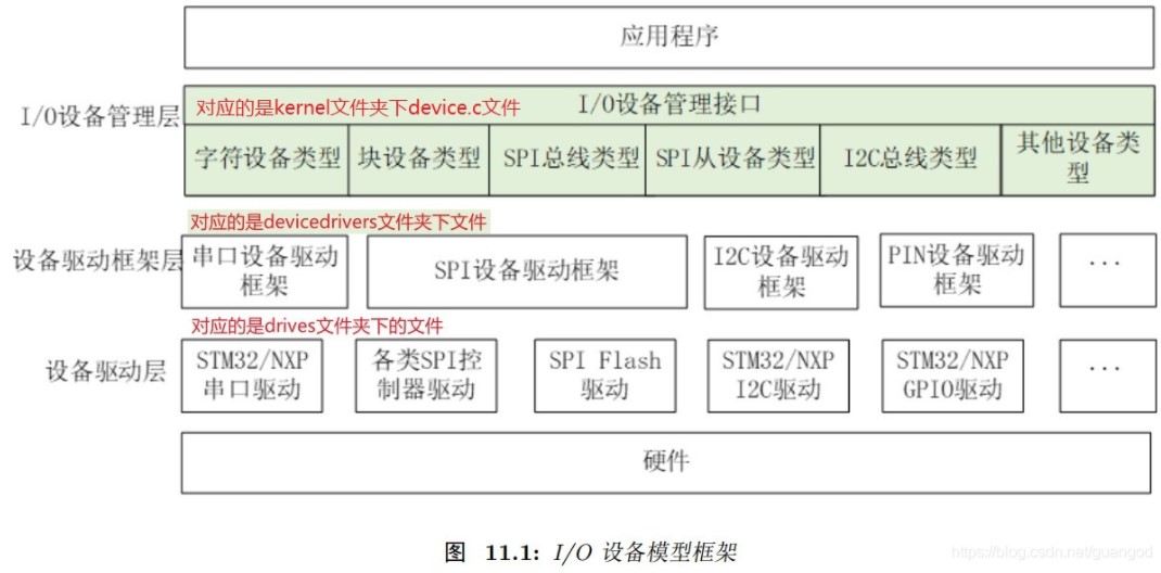

rt定时器设备框架
这个基本没变,延用就是linux风格的rt管理框架,如下图所示:
基本的处理流程
