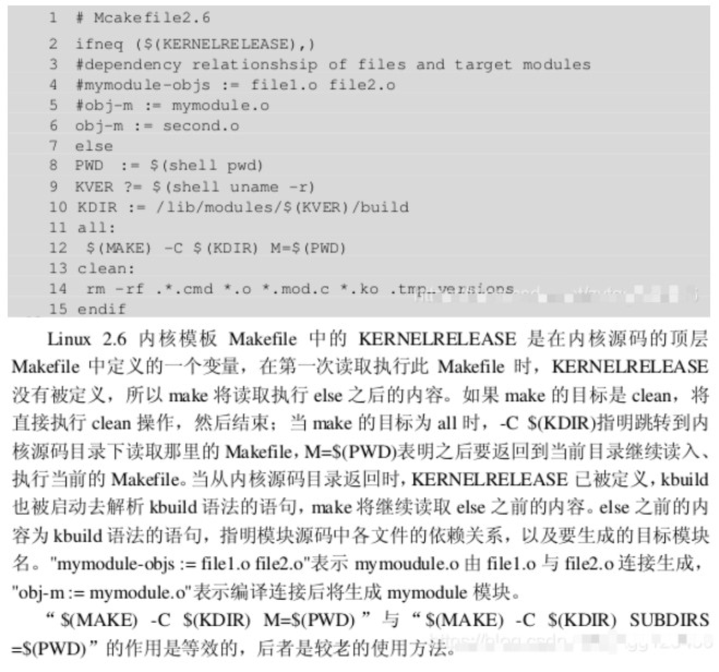

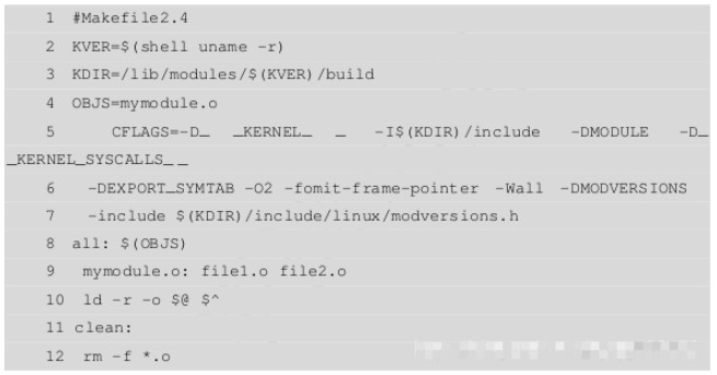

1.内核模块的 Makefile
Linux 2.4 内核中,模块的编译只需内核源码头文件,并在包括 linux/modules.h 头文件之前定义 MODULE,且其编译、 连接后生成的内核模块后缀为.o。而在 Linux 2.6内核中,模块的编译需要依赖配置过的内核源码,编译过程首先会到内核源码目录下,读取顶层的 Makefile 文件,然后再返回模块源码所在目录,且编译、连接后生成的内核模块后缀为.ko。
Linux 2.4 中内核模块的 Makefile 模板
Linux 2.6 中内核模块的 Makefile 模板
通过以上比较可以看到,从 Makefile 编写角度来看,在 Linux 2.6 内核下,内核模块编译不必定义复杂的 CFLAGS,而且模块中各文件依赖关系的表示更加简洁清晰。
在分析清楚 Linux 2.4 和 Linux 2.6 的内核模块 Makefile 的差异之后,可以给出同时支持 Linux 2.4 内核和 Linux 2.6 内核的内核模块 Makefile 文件, 如代码清单 23.6 所示。这个模板中实际上根据内核版本,去读取不同的 Makefile。
