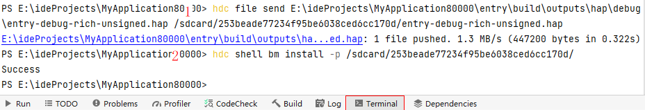

方法一:
1.     hdc 发送 本地远程从本地发送文件至远程设备。
参数名 说明
当地的 本地待发送文件的路径
偏僻的 远程接收文件路径
hdc文件发送
E:ideProjectsMyApplication80000entryuildoutputshapdebug entry-debug-rich-unsigned.hap
/sdcard/253beade77234f95be6038ced6cc170d/entry-debug-rich-unsigned.hap
2.     hdc shell bm install -p  package 通过bm安装
参数名 说明
包裹 安装包路径
hdc shell bm install -p /sdcard/253beade77234f95be6038ced6cc170d/

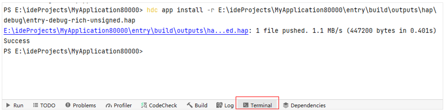

方法二:
hdc app install [-r/-d/-g] package 安装指定的应用包
参数名 说明
包裹Harmony应用安装包
-r替换已存在应用
-d允许降级安装
-G动态授权
hdc 应用安装 -r
E:ideProjectsMyApplication80000entryuildoutputshap debugentry-debug-rich-unsigned.hap
