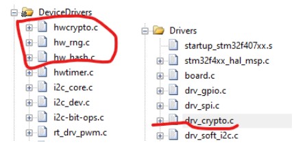

1,使用hwcrypto 需要使用env 工具配置该选项,这里使用的是SHA1

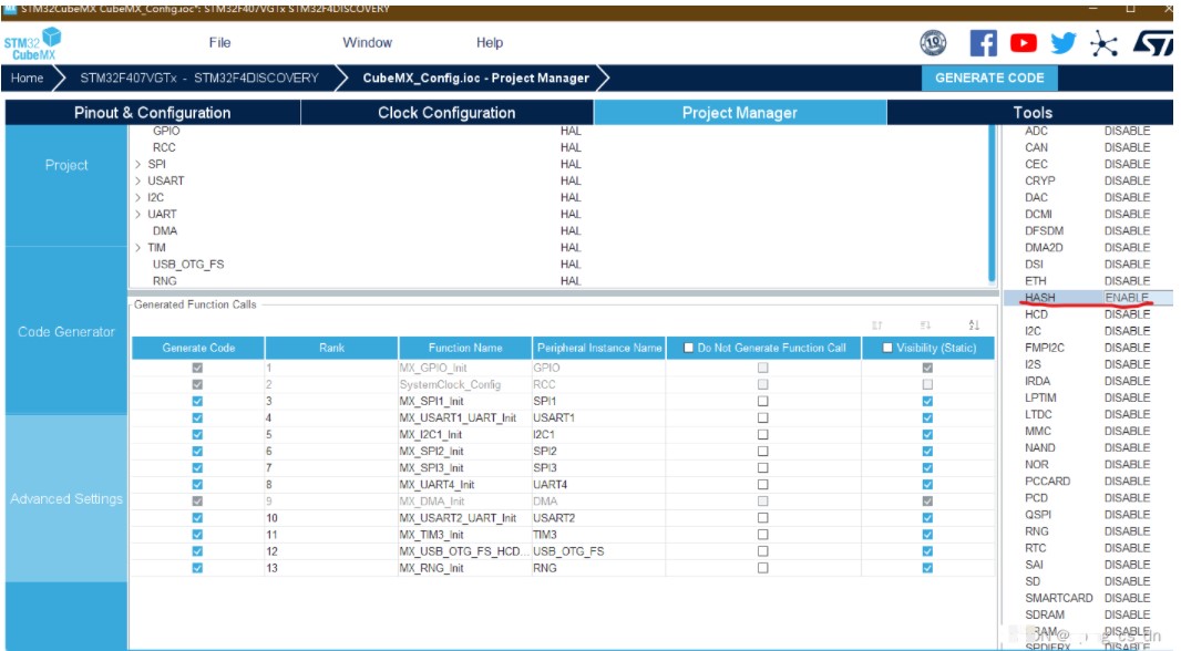

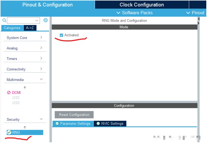

2,scons --target=mdk5后可以看到驱动已经配置,但是要想使用,对于STM32f4,还需要在cubemx里面打开添加编译选项
然后重新生成代码。可以看到相应代码已经生成

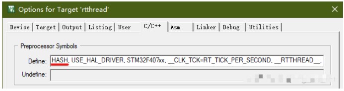

4,完成修改后,重新scons --target=mdk5,这时会在MDK环境的Options for ...C++选项卡里多出了一项HASH定义

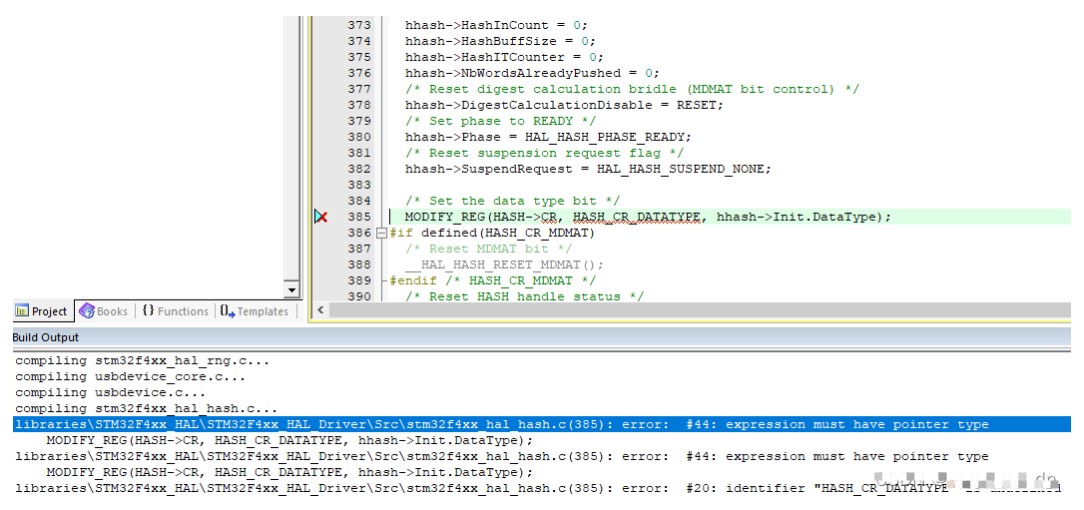

5,重新编译:
经搜索得知

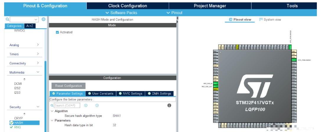

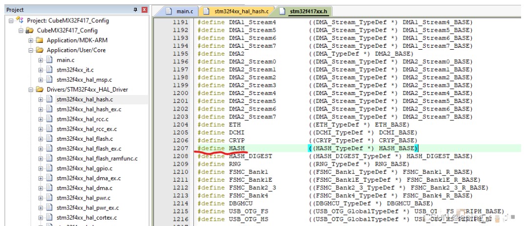

用CubeMX生成STM32F417VGT6的配置,

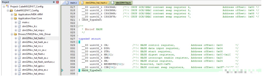

生成工程后打开文件

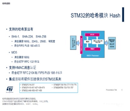

原来问题出在这里,我板子MCU是STM32F407VGT6硬件HASH库不支持407系列的,415、417、437、439、479可以。
