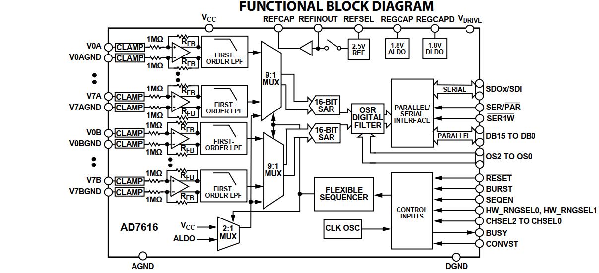

1 AD7606/AD7616介绍
AD7606是ADI公司的16位、8通道同步采样AD芯片,并行采样率高达200KSPS(AD7616是16位、16通道、1MSPS)。在电力线路测量和保护系统中,需要对多相输配电网络的大量电流和电压通道进行同步采样,AD7606是目前电力系统中最常用的ADC采样芯片之一。
AD7606片上集成模拟输入箝位保护、二阶抗混叠滤波器、跟踪保持放大器、16位电荷再分配逐次逼近型ADC内核、数字滤波器、2.5V基准电压源及缓冲、高速串行和并行接口。AD7606采用5V单电源供电,不再需要正负双电源,并支持±10V或±5V的双极性信号输入。所有通道均能以高达200KSPS的速率进行采样,同时输入端箝位保护电路可以承受最高达±16.5V的电压。
目前AD7606已广泛应用于电力线路检测和保护系统、多项电机控制、仪器仪表和控制系统、多轴定位系统核数据采集系统(DAS)。

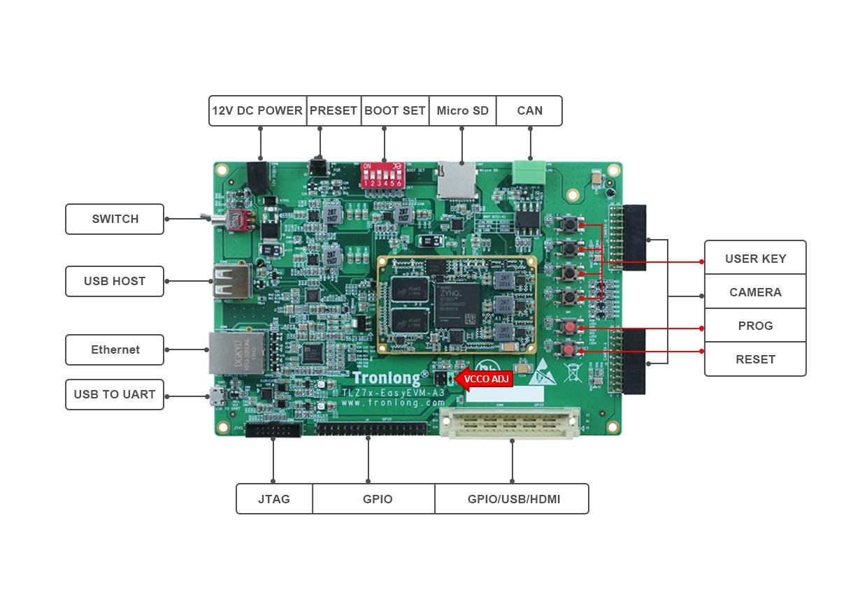

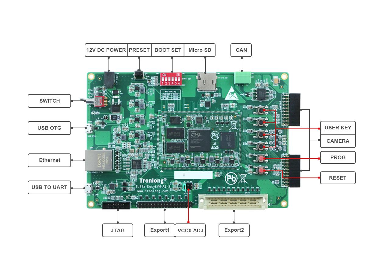

创龙科技基于Zynq-7010/7020处理器设计的工业评估板TLZ7x-EasyEVM-S,它由核心板+底板构成。用户使用核心板进行二次开发时,仅需专注上层运用,降低了开发难度和时间成本,可快速进行产品方案评估与技术预研。
图 5 TLZ7x-EasyEVM-S评估板(邮票孔)
图 6 TLZ7x-EasyEVM评估板

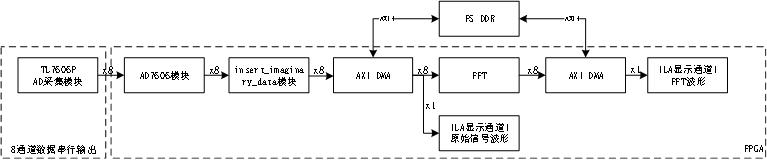

3.2 案例框图
图 7

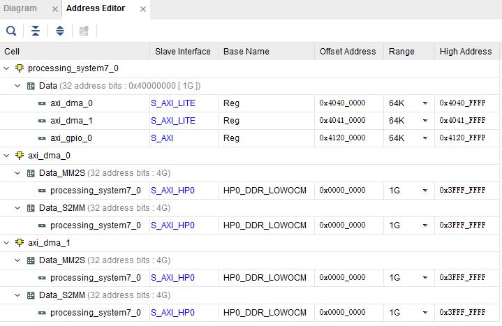

点击BLOCK DESIGN开发界面下的"Address Editor"选项,可查看IP核分配的地址,PS端可通过对应地址对IP核进行控制。
图8

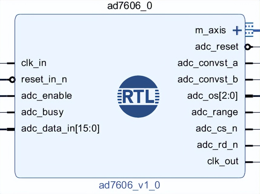

3.3 AD7606模块
该模块控制AD7606对8通道AD信号按200K采样率进行采集,并将数据通过AXI4-Stream接口进行发送。
图 9

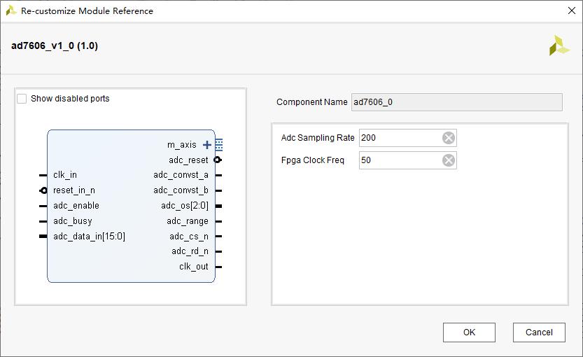

进入BLOCK DESIGN开发界面,双击模块框图,可查看模块的具体配置信息。采样率为200KSPS,模块工作时钟为50MHz。
图 10
备注:模块、IP核简介可扫描文末二维码下载详细资料。

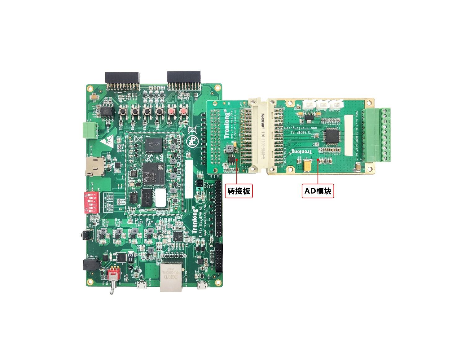

将TLP2P-PinBoard转接板接到评估板CON8接口,再将AD模块TL7606P与转接板连接。
图 11

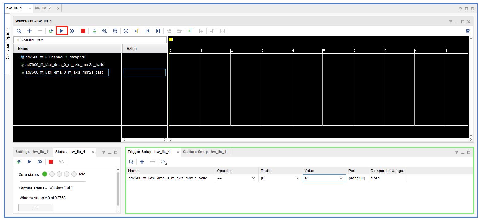

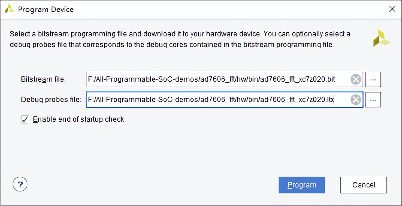

使用下载器加载PL端程序以及和PL端程序同目录下的.ltx文件。
图 13

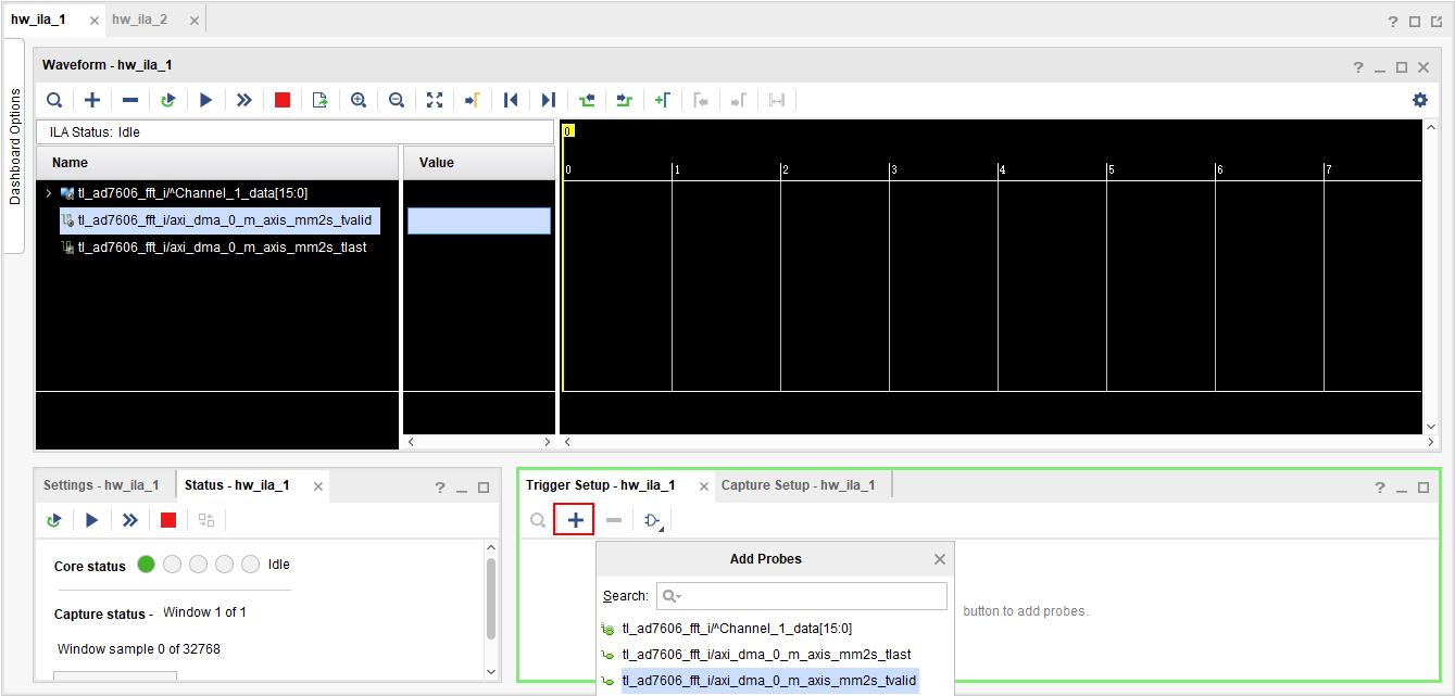

在ila_1的Trigger Setup窗口点击按钮,双击axi_dma_0_m_axis_mm2s_tvalid将其添加为触发信号。
图 14

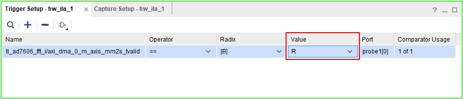

将Value的值改成R,设置为上升沿触发。
图 15

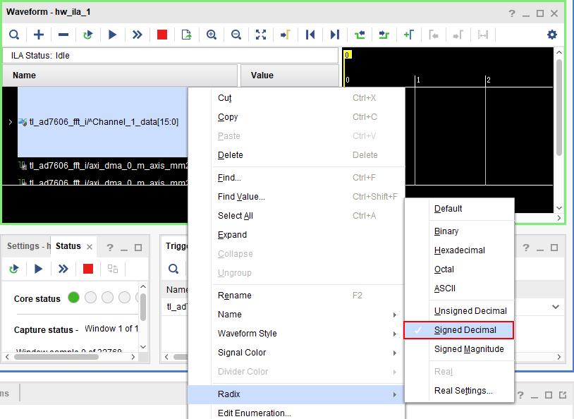

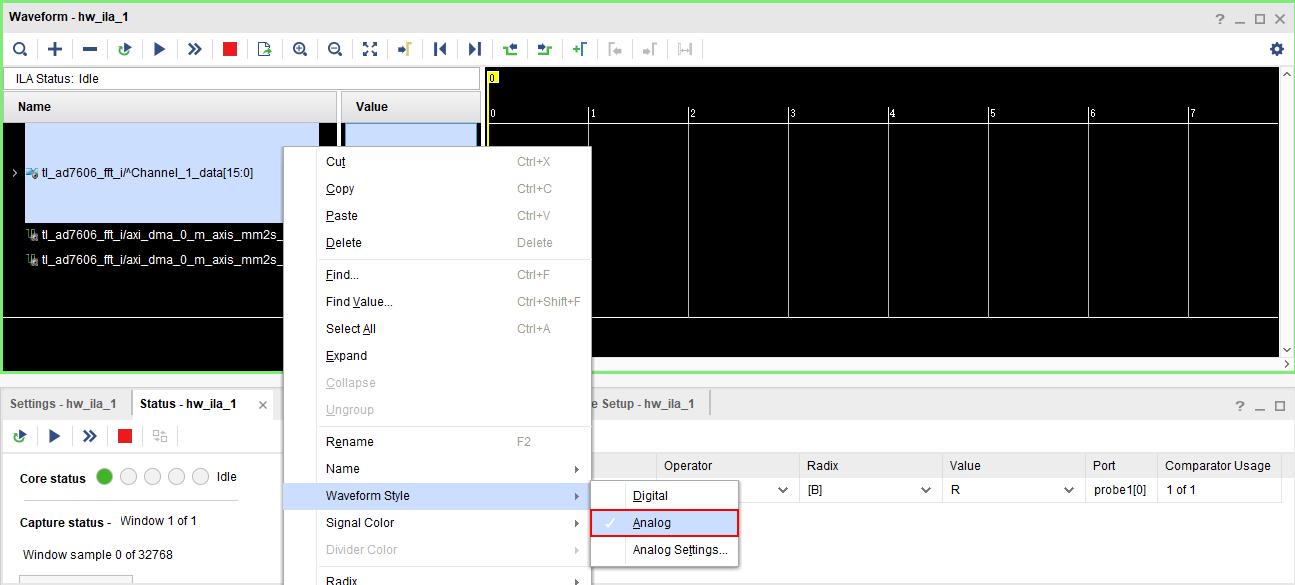

右击Channel_1_data[15:0],点击“Waveform Style -> Analog”将通道1的原始信号设置为模拟波形。
图 16
右击Channel_1_data[15:0],点击“Radix -> Signed Decimal”设置数据为有符号类型。
图 17

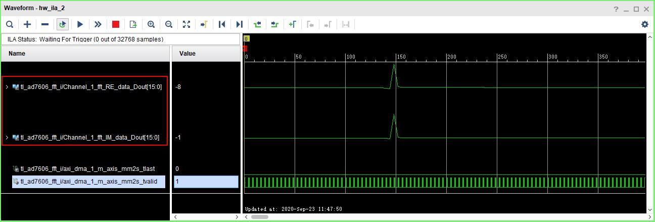

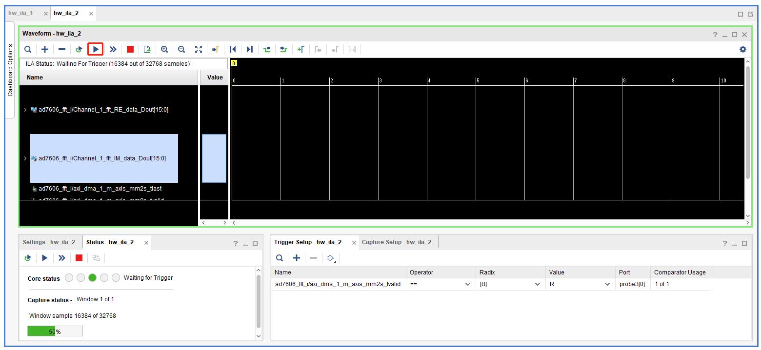

参考上面的步骤,在ila_2将axi_dma_1_m_axis_mm2s_tvalid添加为触发信号,设置为上升沿触发,将FFT IP核输出数据的实部和虚部信号分别设置为模拟波形,并设数据为有符号类型。
图 18
图 19
使用信号发生源向TL7606P模块的8个通道分别输入信号,本案例测试的输入信号是频率为2KHz、峰峰值为3.3Vpp的正弦波。

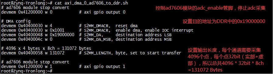

axi_dma_0_ad7606_to_ddr.sh
配置axi_dma_0的S2MM通道,将数据传输到DDR。
图 21
配置好DMA后,配置axi gpio输出1,设置adc_enable为1,使能ADC转换。需确保DMA已配置好,再使能ADC转换并进行数据传输。

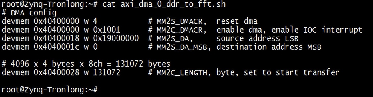

axi_dma_0_ddr_to_fft.sh
配置axi_dma_0的MM2S通道,将DDR中的数据通过AXI4-Stream发送给FFT IP核。
图 23

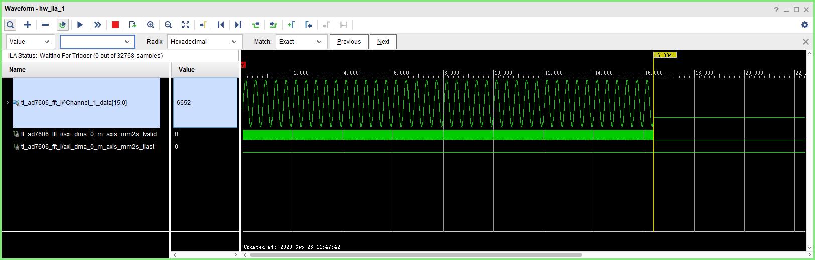

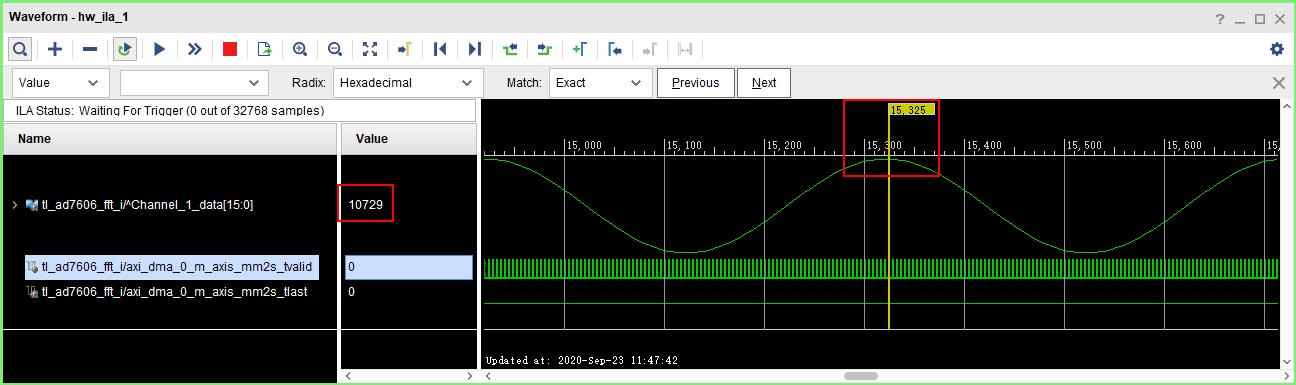

ila_1原始波形
输入信号是频率为2KHz、峰峰值为3.3Vpp(电压幅值为1.65V)的正弦波。一共4096个采样点,每个采样点4个时钟周期,即4096=16384/4。
图 24
图 25

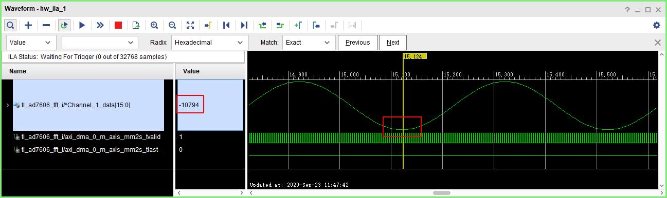

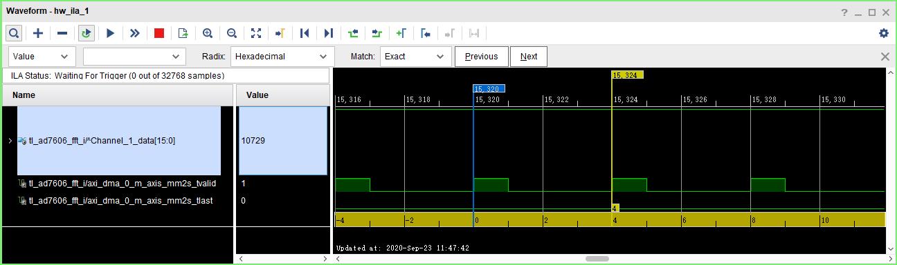

波峰值为+10729,波谷值为-10794,峰峰值=(10729 + 10794)/(2^16)x10V≈3.2841V,采样范围为±5V。
图 26 波峰值
图 27 波谷值

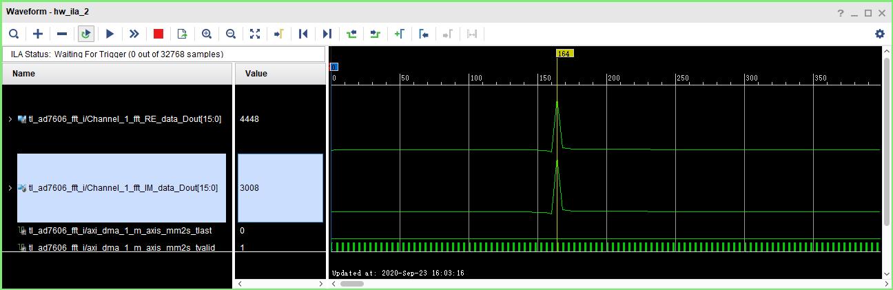

Ila_2 FFT波形
Channel_1_fft_IM_Dout为虚部,Channel_1_fft_RE_Dout为实部。
图 28
频率计算
FFT变换点数N=4096,AD采样率Fs为200KSPS。某点n所表示的频率Fn=(n-1)*(Fs/N)(n>=1)。当n=1时,Fn为0,由于第一点表示的是直流分量,因此频率为0,幅值也为0,该正弦波无直流分量。
从下图可知,在第164个周期(即第42个采样点)处出现信号,则信号频率Fn=(42-1)*(Fs/N)=41*200KHz/4096=2001.95Hz,与原始信号频率2KHz基本一致。
图 29
幅值(波峰值)计算
某个点的幅值An=(根号(实部^2 + 虚部^2))*压缩倍数/(N/2),则信号幅值An=(根号(4448^2 + 3008^2))x4096/4096x2≈10739.23,信号电压幅值=10739.23/(2^16/2)x5V≈1.64V,与原始信号电压幅值1.65V基本一致。
