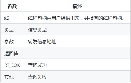

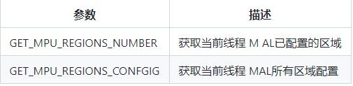

1.3.3 获取MAL信息
用过可以通过该接口,获取当前 MAL 的一些配置信息:
rt_err_t (*get_info) ( rt_thread_t线程, rt_uint32_t类型, void *arg);
type 的取值定义如下表所示:
