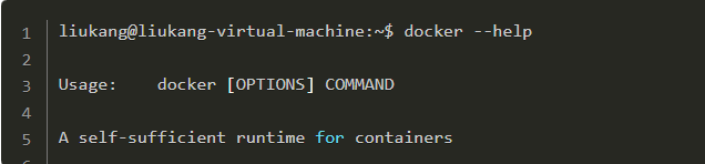

打开 linux 终端,输入命令 sudo apt install docker.io 安装 docker。
安装成功后,输入命令 docker --help 验证安装成功:

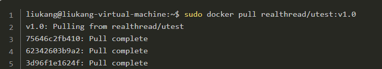

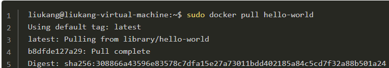

拉取镜像
使用命令 sudo docker pull name:tag 拉取 docker 镜像,没有输入 tag,默认拉取 latest 版本,如果你的 docker 镜像没有 latest 版本,就会报错哦:

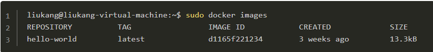

查看镜像
使用命令 docker images 来列出本地主机上的镜像:

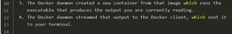

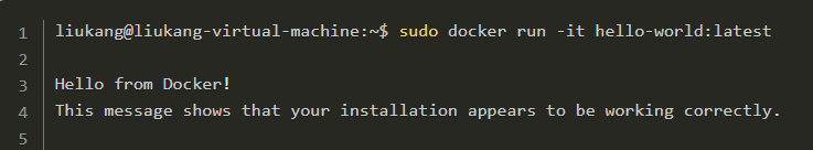

启动容器

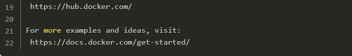

输入命令 docker run 来启动容器,如果本地没有该镜像,docker 会自动去 dockerhub 拉取镜像仓库:

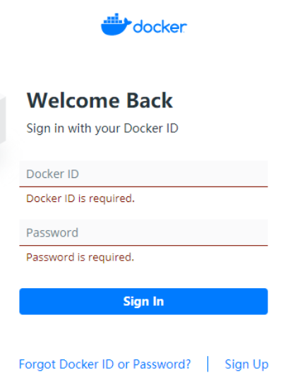

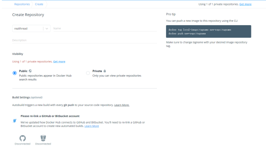

创建镜像仓库
如同 Github 操作一样,我们需要先创建一个 docker 镜像仓库,才能向该仓库推送代码;
打开 dockerhub 网站,注册一个账号:
创建镜像仓库:

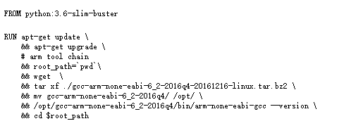

Dockerfile 是一个用来构建镜像的文本文件,文本内容包含了一条条构建镜像所需的指令和说明。示例:
上面是一个安装好 arm-gcc 工具链的 docker 镜像。我们来了解一下 FROM 与 RUN 指令的含义。Dockerfile 还有其他很多的指令,请在 Docker 查看指令的用法。
FROM
FROM 指令初始化一个新的构建阶段,并为后续指令设置基本镜像。因此,一个有效的Dockerfile 必须以 FROM 指令开始。映像可以是任何有效的镜像—从公共存储库中提取镜像开始尤其容易。
在这里,我们以 python:3.6-slim-buster 为基础镜像。
RUN
RUN 指令将在当前图像之上的新层中执行任何命令。
在这里,我们使用 RUN 指令拉取了 arm-gcc 工具链。

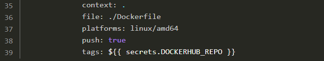

在本地推送镜像的方式不再介绍,在这里,我们使用 CI 的方式自动化完成 Docker 镜像的构建以及推送。

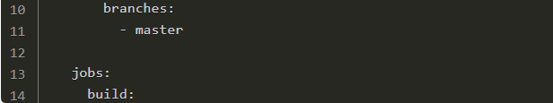

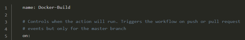

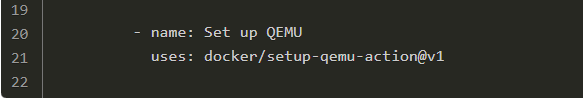

搭建 CI

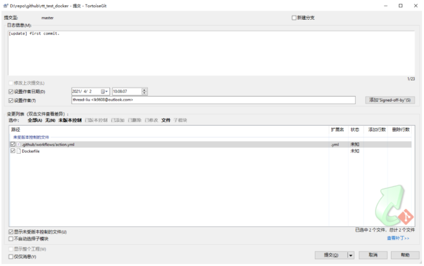

创建 github 仓库,拉取到本地;
将刚才的 Dockerfile 文件放在 github 仓库;

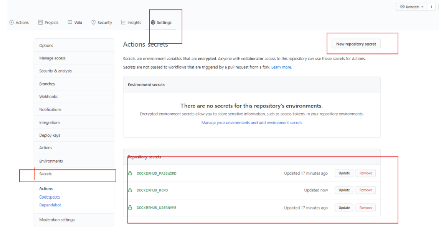

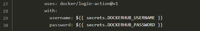

构建 CI 流程;Docker 的账号,密码以及 tags,都通过加密环境变量的方式保存在 github 仓库。Ci 示例:
DOCKERHUB_USERNAME:dockerhub 的用户名
DOCKERHUB_PASSWORD:dockerhub 的密码
DOCKERHUB_REPO:仓库名和 tag;例如: DOCKERHUB_REPO :realthread/utest:v1.0
设置环境变量
推送代码到 Github:

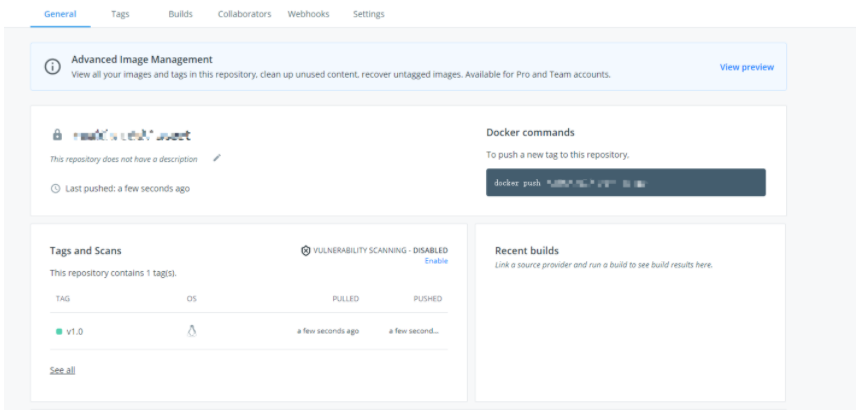

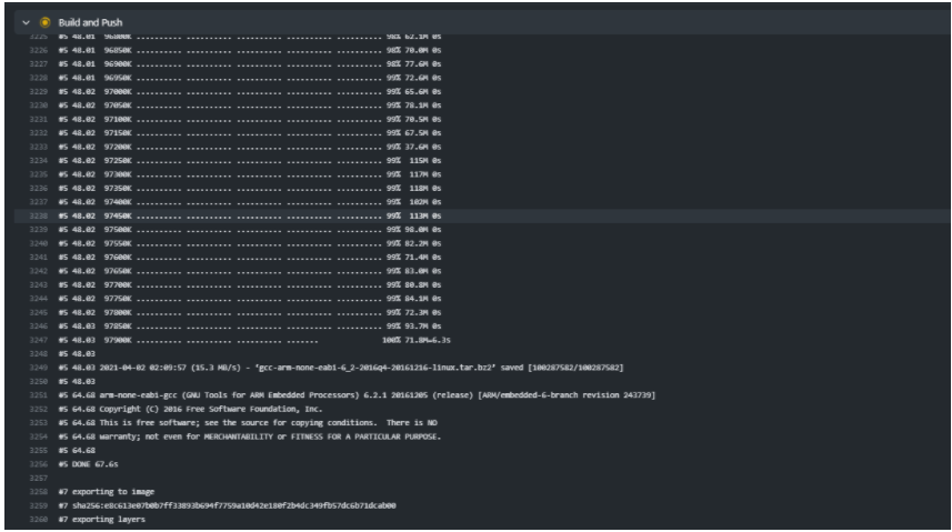

查看 Ci 日志;arm-gcc 的 版本号打印出来了,说明我们的 dockerfile 文件是没有问题的,等待镜像推送完成:
CI 构建完成后,打开我们的 dockerhub 仓库,发现一个新的 tag 已经被推送成功:

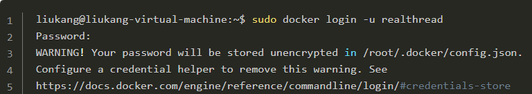

登录
在本地 ubuntu 打开终端,输入命令 docker login 登录 docker:

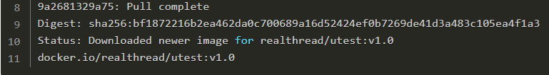

拉取镜像
输入命令 docker pull 拉取我们刚才创建的镜像:

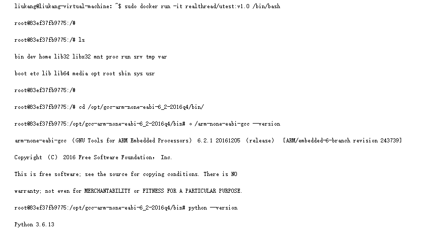

启动容器
输入命令 docker run  启动容器; 查看 arm-gcc 版本:
可以看到,我们已经成功的构建了一个 Docker 镜像,这个镜像里面有 python3.6 还有 arm-gcc 工具链。
