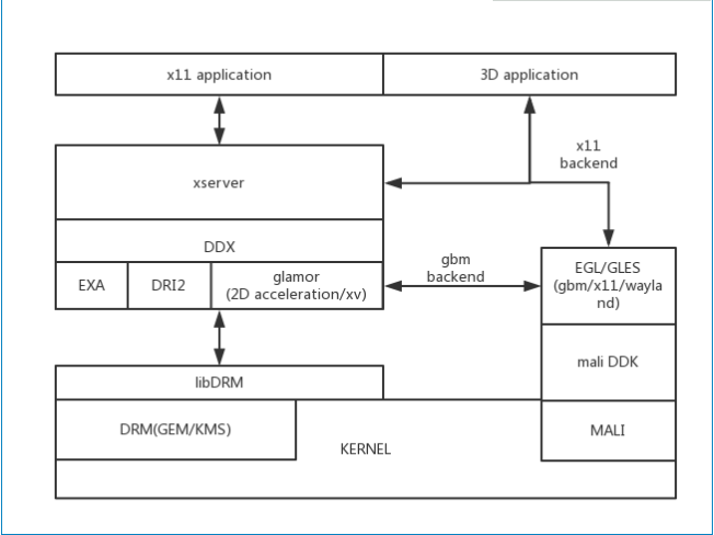

1.1.1 架构图
Linux OS 中的 X11 结构

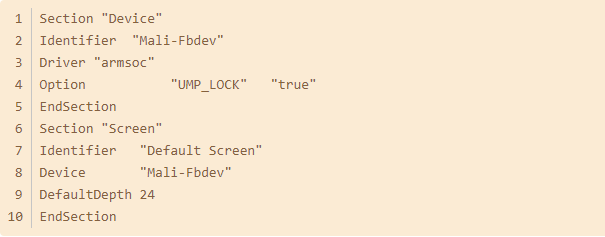

/etc/X11/xorg.conf: Xserver 将解析此配置以查找 DDX 并配置信息
1.1.3 UMPLOCK
将 umplock 打补丁到内核,就可以找到 umplock 设备节点:
不要忘记启用 DDX umplock 选项:
umplock 仅用于 x11 图形堆栈,不需要 Wayland,因为 mali 已经在其驱动程序上进行了 Wayland 同步。

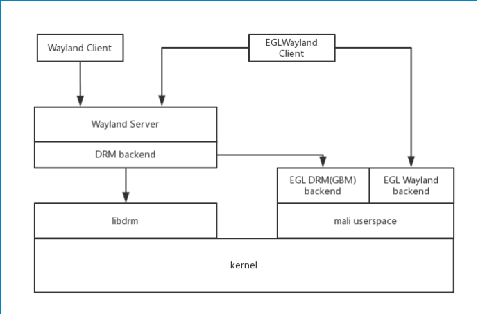

1.2 使用Wayland Graphics
Weston 是 Wayland 合成器的参考实现, 本身是一个有用的合成器。
1.2.1 架构图

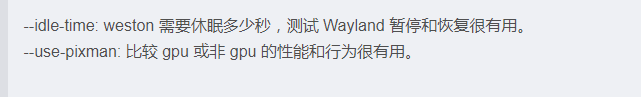

1.2.2 Weston
Wayland 合成器的 Weston 参考实现。
     1. 使用 drm 和 gpu 渲染器运行 Wayland
   2. 使用 drm 和 cpu 渲染器运行 Wayland

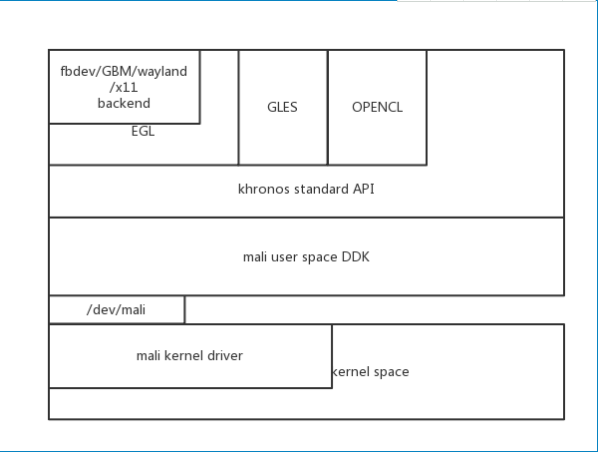

1.4 MALI GPU 驱动
1.4.1 架构图

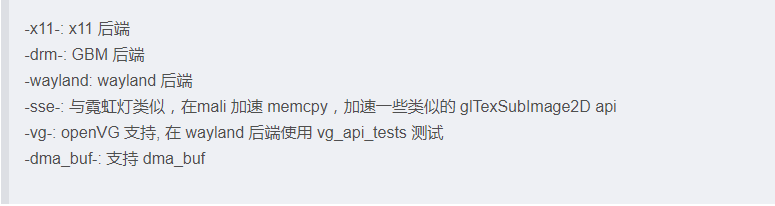

1.5 Mali构建选项
为 X11 构建:
VARIANT=mali450-gles20-eb-linux-sse-vg-x11-dma_buf
为 Wayland构建:
VARIANT=mali450-gles20-eb-vg-sse-linux-wayland-drm-dma_buf
X11 堆栈仅使用 gpu x11 后端,Wayland 使用两个 gpu 后端,drm(gbm) 和 wayland

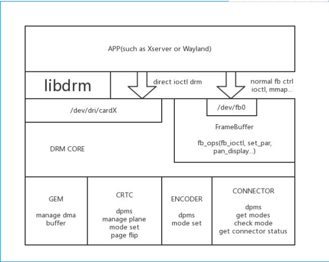

1.6 LibDRM
1.6.1 架构图
1.6.2 源代码
主线源代码
LIBDRM 是跨驱动程序中间件,它允许用户空间应用程序(例如 Mesa 和 2D 驱动程序)通过 DRI 协议与内核通信
