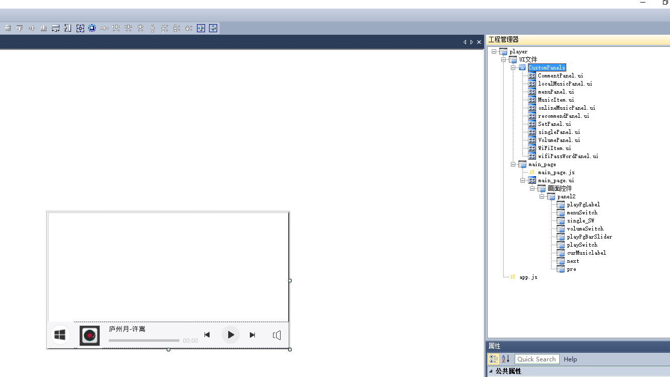

GUI开发软件PersimmonUI Builder,所见即所得的开发模式,该工具支持控件的布局和操作,同时可以在该软件结合柿饼UI提供的控件编写对应的JavaScript代码,支持一键下载,支持在线仿真(这个功能省却了很多时间,可以先预览效果再下载)。
二、网络音频流播放器的功能与实现
功能和界面都有点模拟网易云音乐,工程只使用了一个page,别的功能区显现、界面切换等等都是使用了自定义面板(这个控件真滴很强),如下所示:

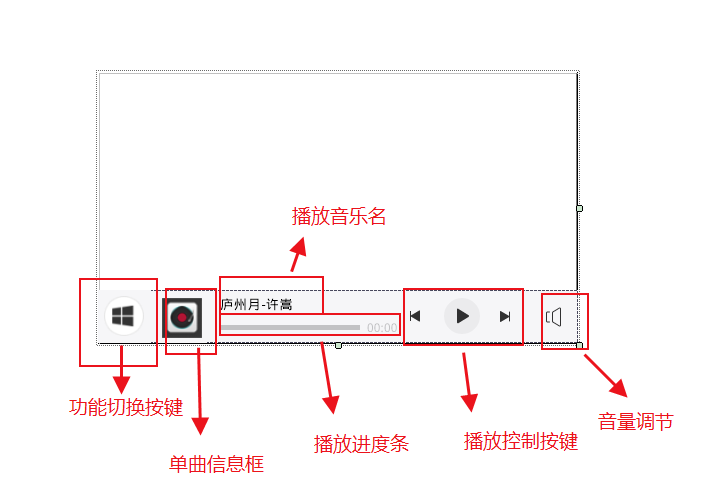

先看看屏幕下方的功能区说明:
功能区负责切换不同的功能,主要包括个性推荐、在线音乐、本地音乐、设置等。

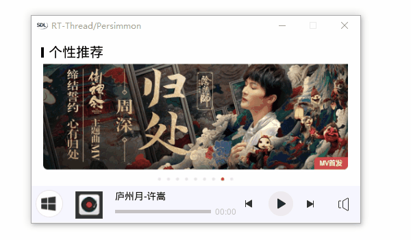

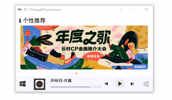

个性推荐区
打算实现的是网易云一些歌单的推荐,但是目前没有做,所以用动态图片糊弄一下,有空再实现。

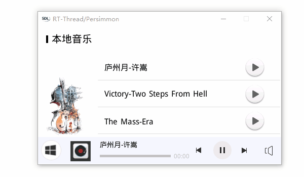

本地音乐
用于播放存储在本地的音乐,可以选择某一曲音乐进行播放

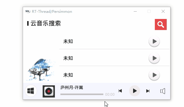

这里由于是仿真,无法使用WIFI,所以无法搜索,使用柿饼派失误是可以实现音乐的搜索的,由于文本输入控件目前只能输入字母、数字等字符,无法输入中文,所以只能选择使用拼音之类的方式搜索。

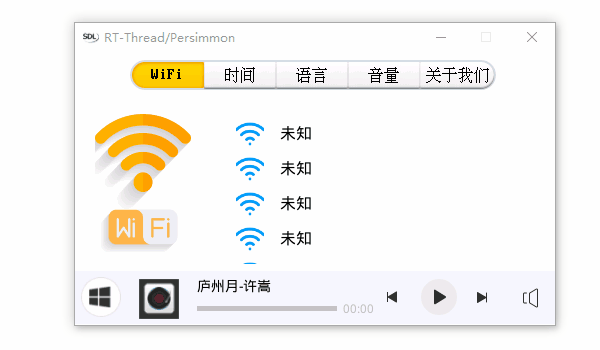

设置界面
同样是因为仿真的原因,无法使用WIFI控件,所以WiFi的名称都没有显示出来,如果是直接使用柿饼派,是可以直接查看到你附近的WIFI,点击后,就可以输入密码。连接WIFI了。
