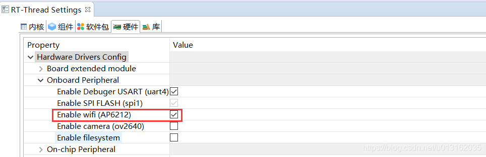

7.3.1 WiFi配置

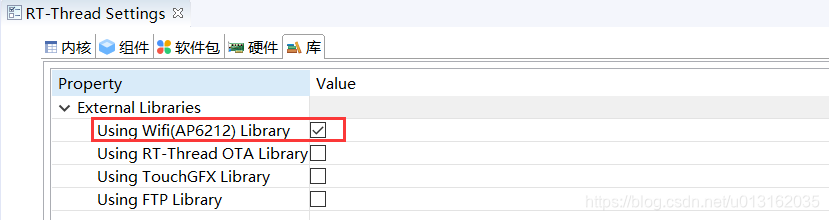

首先是配置WiFi底层驱动。
然后是添加WiFi库。
接下来的配置是为了优化WiFi而配置的。
