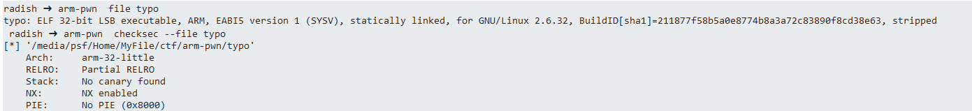

题目信息:
题目是静态链接,但是已经去了符号表,我们可以把libc的符号表导出来,再导进去这个文件,即可恢复一些符号

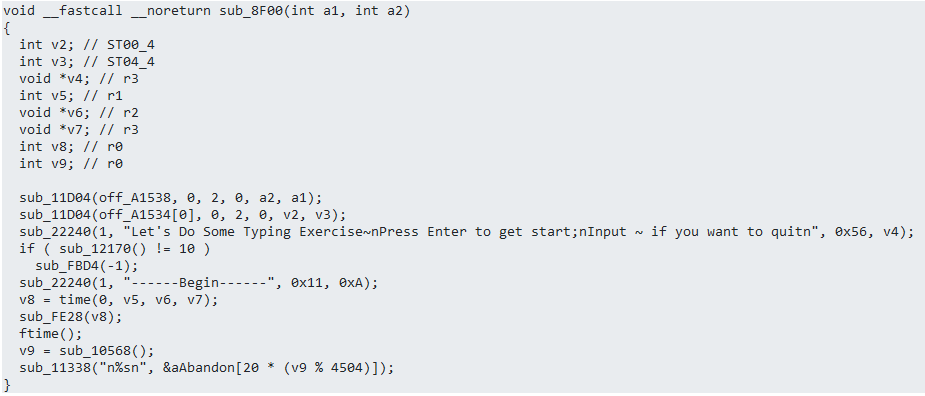

用ida来分析程序:(通过字符串来找到关键函数)
sub_8F00

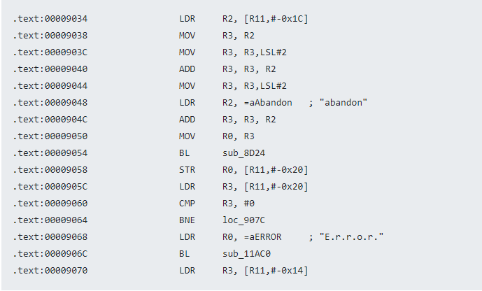

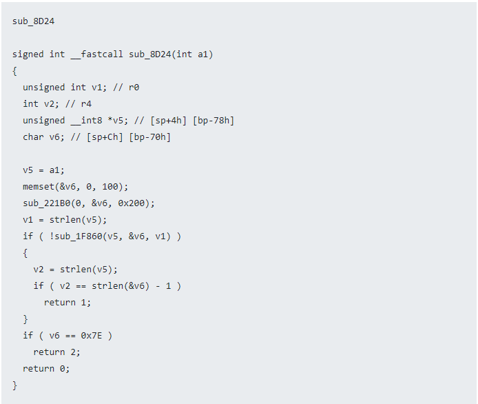

首先用户必须先读入一个回车,然后才程序继续,不然程序就直接退出了,测试的时候发现f5出的不是太全,看汇编
可以看到E.r.r.o.r.,这个是每次循环读入字符串之后的输出,那么输入的函数肯定在这个之前
可以清晰的看到存在栈溢出

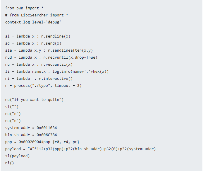

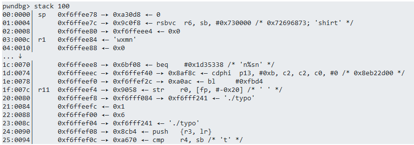

用pwndbg中的cyclic测出来偏移是112,第一次做arm的pwn,搞不懂返回地址在哪里存,把stack的数据打印出来就好了:
可以发现返回地址存在r11,距离R11的偏移也刚刚好是112

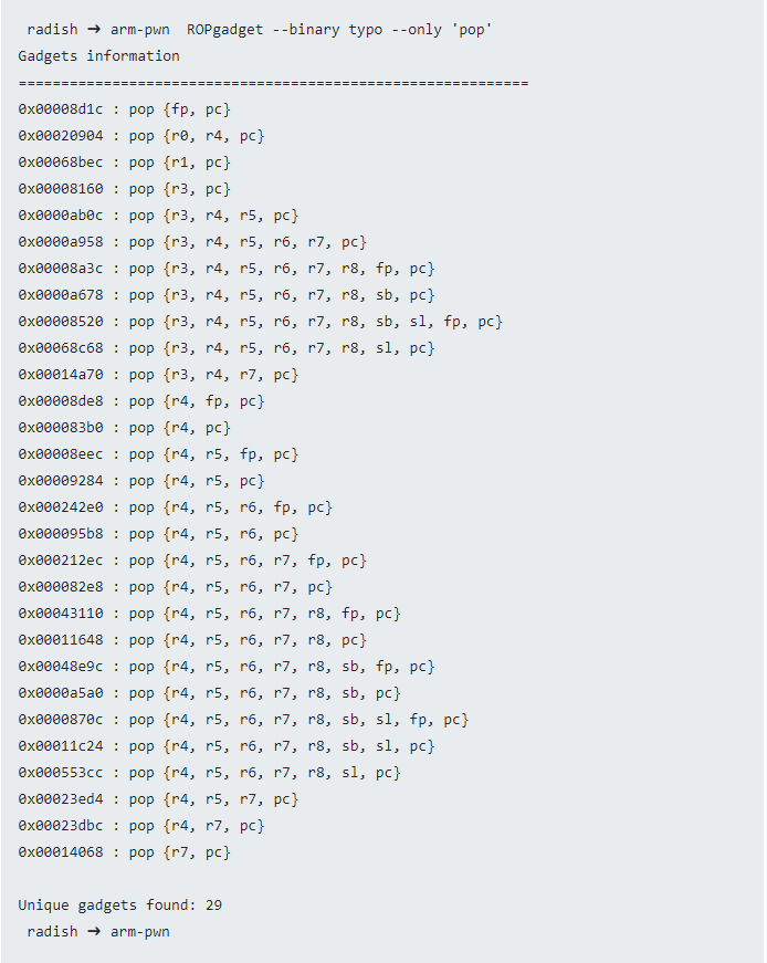

然后用ROPgadget找到合适的指令
可以看到有一个pop {r0, r4, pc},刚好覆盖了第一个参数和pc,修改成system("/bin/shx00")即可
exp:

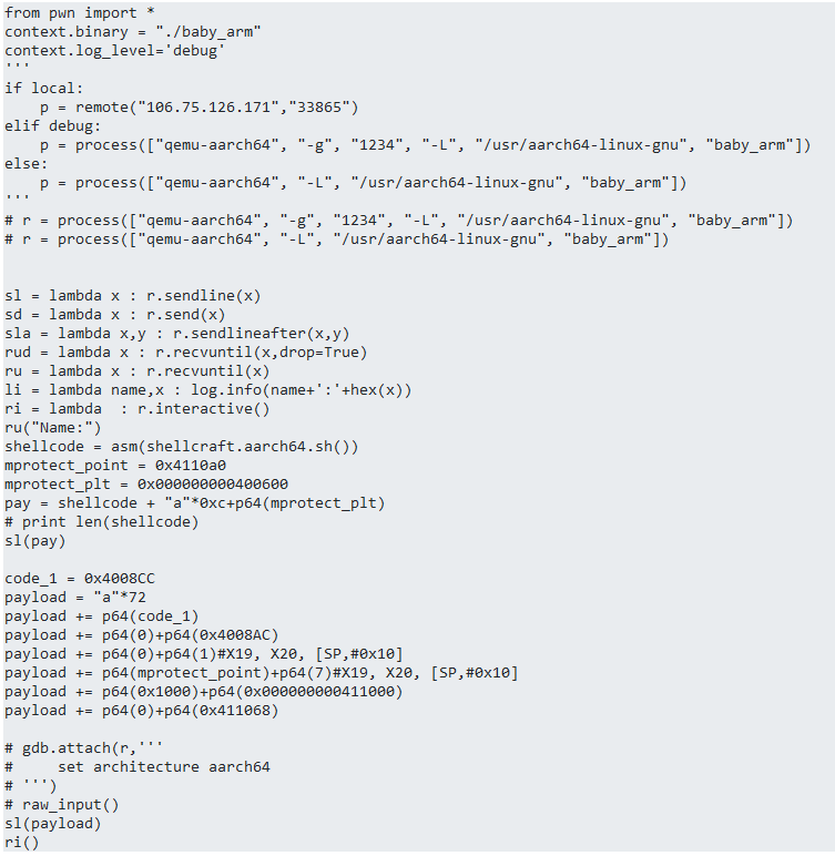

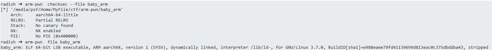

baby_arm
这个题是64位的
通过捣鼓环境发现在ubuntu:18.04上gdb没有报错,所以又在ubuntu:18.04配置了一下环境
这道题是动态链接的

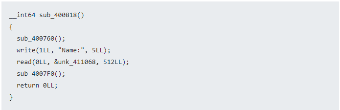

在IDA里面分析程序

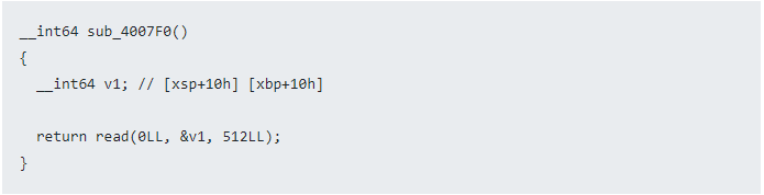

首先读入bss段上一个长度512的字符串,然后在sub_4007F0里面存在栈溢出

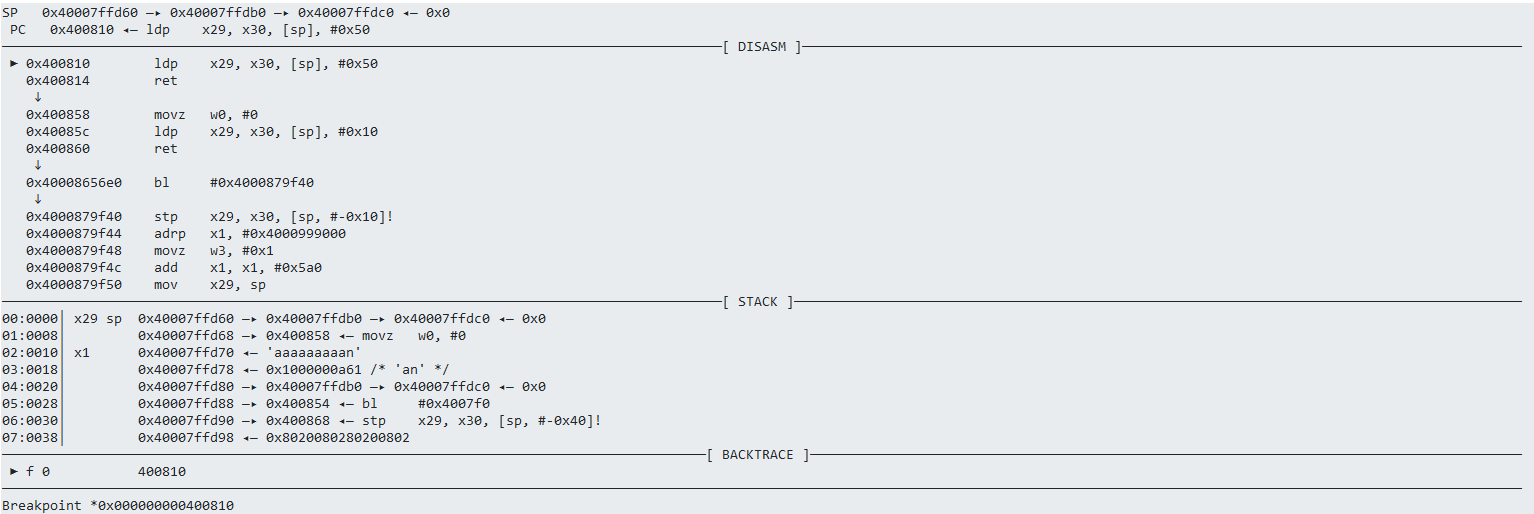

但是发现,第二次输入的字符串在ret地址的下面,所以覆盖sub_400818函数的返回地址

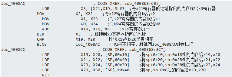

计算出来偏移是72,这里ROP用到的是ret2csu
然后函数里面存在mprotect,我们利用ROP把bss段修改成可读可写可执行的权限,然后把shellcode写入里面,最后跳转到bss段即可获取到shell
exp:
