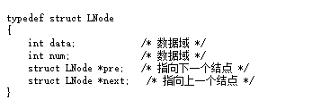

普通链表
学习数据结构的时候写的链表是下面这个样子

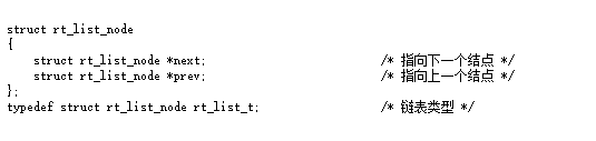

侵入式链表
在 RT-Thread 以及 Linux 内核中链表是这样定义的

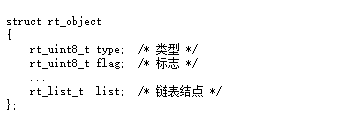

在使用的时候是这样定义的
每一个内核对象定义的时候,让结构体包含一个成员变量,这个成员变量是一个通用的链表结点。

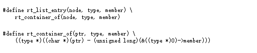

那既然侵入式链表存放的是 下一个结点的链接域成员变量的内存首地址,如果想获取下一个结点的所有成员变量该如何操作呢,这里就需要使用到 list_entry 这个宏了
list_entry
宏 list_entry 用来通过结构体的成员指针来返回整个结构体的地址,有了结构体的地址,那么结构体其它成员就可以访问到了
该宏的实现如下:
