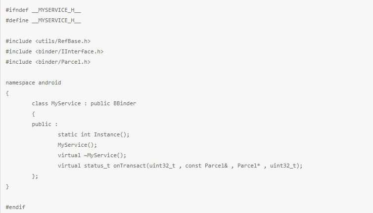

一、首先,创建服务。创建Natvie服务,我们可以新建一个集成自BBinder的类。BBinder类是一个抽象类,是android进程间通信的工具,我们要实现这个方法来实现我们的功能:
virtual status_t onTransact(uint32_t , const Parcel& , Parcel* , uint32_t);
因此,我们创建一个Nativie服务叫MyService

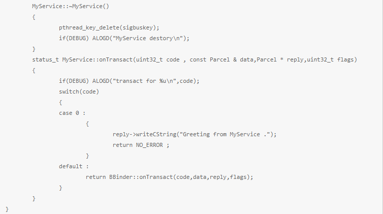

实现MyService的功能:
这里能看到如何消息code是0是我们返回一个"Greeting from MyService ."字符串。

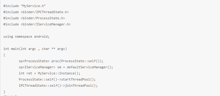

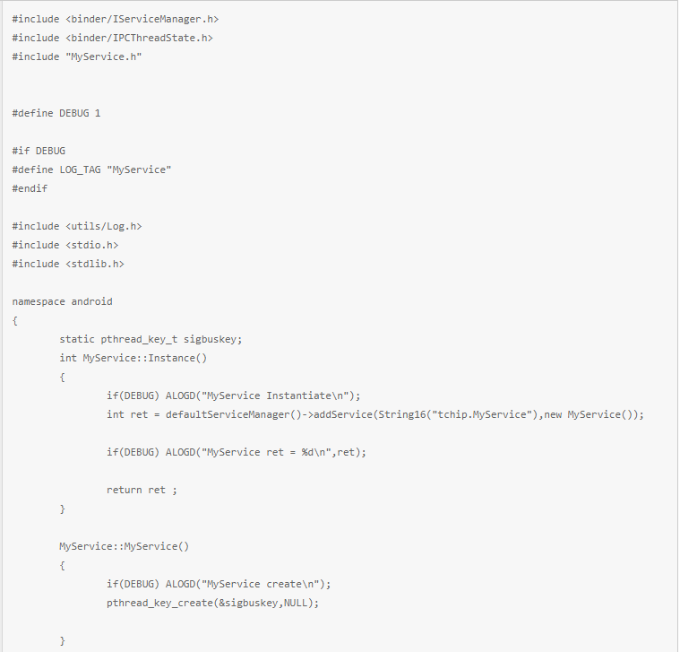

二、然后,我们把MyService加入到Android系统的ServiceManager。这个工作在MyDeamon程序中调用MyService::Instance()来完成,并加入到线程池中成为守护精灵。
可以看到在MyService::Instance()中的int ret = defaultServiceManager()->addService(String16("tchip.MyService"),new MyService());这一句就是核心。

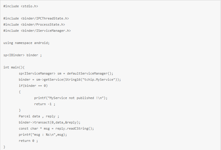

三、最后,我们在写一个测试程序,从MyService中返回数据。

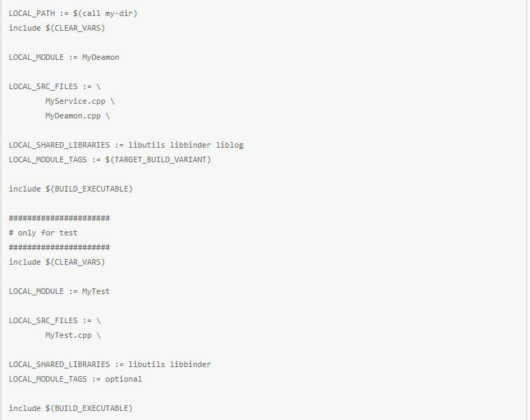

我们再写一个Android.mk文件来编译:

先运行MyDeamon,打开服务。
接着在另一个终端运行MyTest
