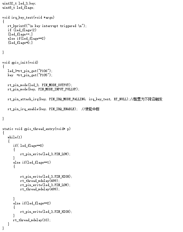

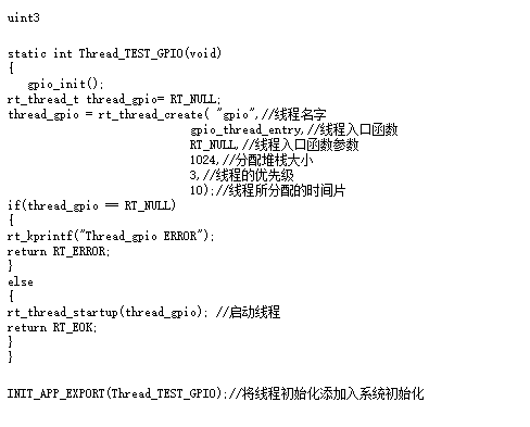

将按键配置到对应的中断上面,当中断产生,串口打印“key interrupt triggered”,并将标志位进行转换,用来控制led等不同形式的显示。
代码
串口打印结果
LED灯显示视频
:当按下一次按键后,led等流水灯形式亮灭显示,在按下按键灯长亮,再次按下熄灭。
