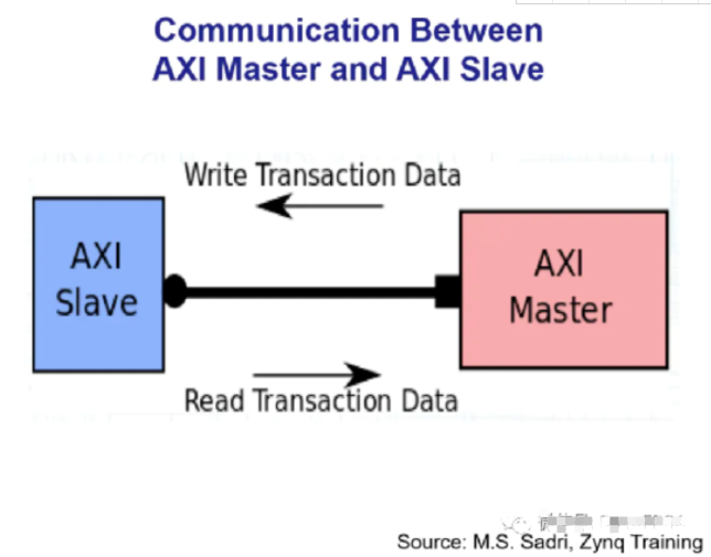

图4‑10 AXI主设备与从设备之间的通信
从上图很容易看出,要通过AXI总线实现通信,我们需要一个主设备/上位机(Master)和一个从设备/下位机(Slave),并通过AXI总线将其相连。我们可以将上图中的主设备假定为CPU,从设备假定为RAM(DDR)。主设备和从设备的通信主要为了实现主设备对从设备的读写控制。

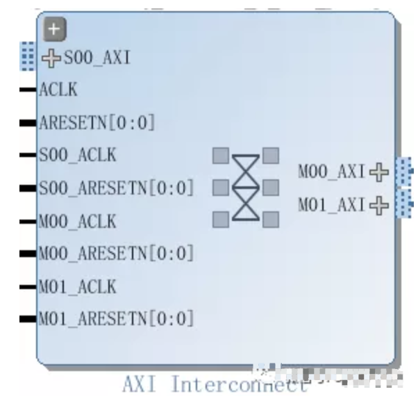

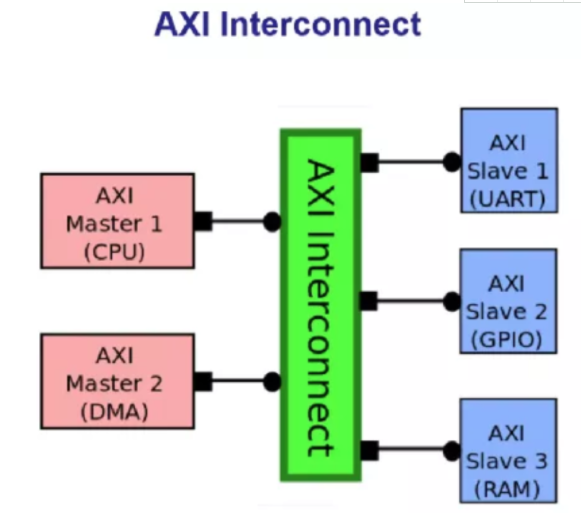

那如果多设备通过AXI进行连接呢?其实可以通过AXI Interconnect实现,在Vivado中也有类似的IP可以使用。
图4‑11 AXI Interconnect
AXI Interconnect可以将其简单地认为是一个带仲裁功能的多路选择器(MUX)。在配置从设备的地址时(Address)时,注意设备地址不能重叠,且地址分配时需要整块分配,而不是简单地跟在上个设备分配的地址之后继续分配。

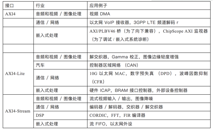

三、各种 AXI 的应用的例子
表4‑11 各种 AXI 的应用的例子

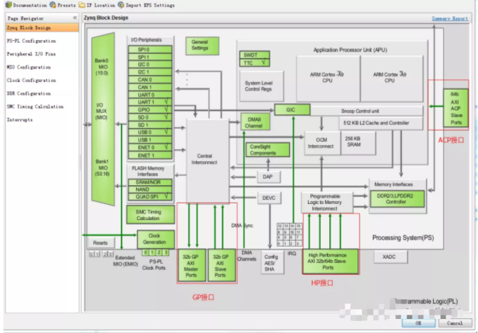

AXI 接口
三种AXI接口分别是:
AXI-GP接口(4个) :是通用的AXI接口,包括两个32位主设备接口和两个32位从设备接口,用过改接口可以访问PS中的片内外设。
AXI-HP接口(4个):是高性能/带宽的标准的接口, PL模块作为主设备连接(从下图中箭头可以看出)。主要用于PL访问PS上的存储器(DDR和On-Chip RAM)
AXI-ACP接口(1个):是ARM多核架构下定义的一种接口,中文翻译为加速器一致性端口,用来管理DMA之类的不带缓存的AXI外设, PS端是Slave接口。
我们可以双击查看ZYNQ的IP核的内部配置,就能发现上述的三种接口,图中已用红色方框标记出来,我们可以清楚的看出接口连接与总线的走向:

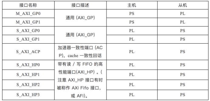

总结以上特点如下表所示:
注意接口命名的规范(在表 2.2 的第一列)是表示了 PS 的角色的,也就是说,第一个字母 “M” 表示 PS 是主机,而第一个字母 “S” 表示 PS 是从机。
在ZYNQ中,支持AXI-Lite,AXI4和AXI-Stream三种总线,但PS与PL之间的接口却只支持前两种,AXI-Stream只能在PL中实现,不能直接和PS相连,必须通过AXI-Lite或AXI4转接。PS与PL之间的物理接口有9个,包括4个AXI-GP接口和4个AXI-HP接口、1个AXI-ACP接口。

总的来说, AXI总线协议的两端可以分为分为主(master)、从(slave)两端,他们之间一般需要通过一个AXI Interconnect相连接,作用是提供将一个或多个AXI主设备连接到一个或多个AXI从设备的一种交换机制。当我们添加了zynq以及带AXI的IP后再进行自动连线时vivado会自动帮我们添加上这个IP,大家应该是不陌生了。
AXI Interconnect的主要作用是,当存在多个主机以及从机器时, AXI Interconnect负责将它们联系并管理起来。由于AXI支持乱序发送,乱序发送需要主机的ID信号支撑,而不同的主机发送的ID可能相同,而AXI Interconnect解决了这一问题,他会对不同主机的ID信号进行处理让ID变得唯一。
