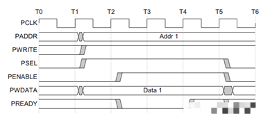

有等待写传输:
在Access阶段,可以通过拉低PREADY来延长传输,这可确保对某些外设进行多周期访问。
建议在传输后不立即更改地址信号和写信号,在另一次访问之前保持稳定可以降低动态功耗。

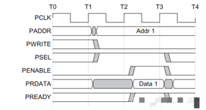

无等待读传输:
上图显示了无等待读传输。APB slave必须在读传输结束之前提供数据。

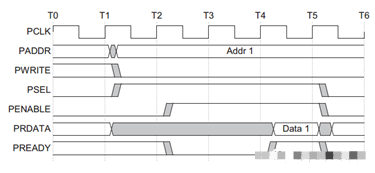

有等待读传输:
上图显示了PREADY信号如何扩展读传输。如果在Access阶段PREADY拉低,则读传输会延长。

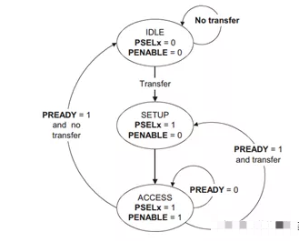

下图是AMBA APB的工作流程
IDLE - 这是APB的默认状态。
SETUP- 当需要传输时,总线进入SETUP状态,其中相应的选择信号PSELx被置位。 总线仅在一个时钟周期内保持SETUP状态,并始终在时钟的下一个上升沿移至ACCESS状态。
**ACCESS **- 使能信号PENABLE在ACCESS状态下被置位。在从SETUP到ACCESS状态的转换期间,PADDR,PWRITE,PSELx和PWDATA信号必须保持稳定。
**从ACCESS状态退出由来自APB slave的PREADY信号控制。**如果APB slave将PREADY保持为低电平,则总线保持在ACCESS状态。如果APB slave将PREADY驱动为高电平,则退出ACCESS状态。
如果不再需要传输,则总线返回IDLE状态。如果紧跟着另一次传输则总线直接移动到SETUP状态。
根据上面的状态转换图可以很轻松地编写基于FSM的VerilogHDL。

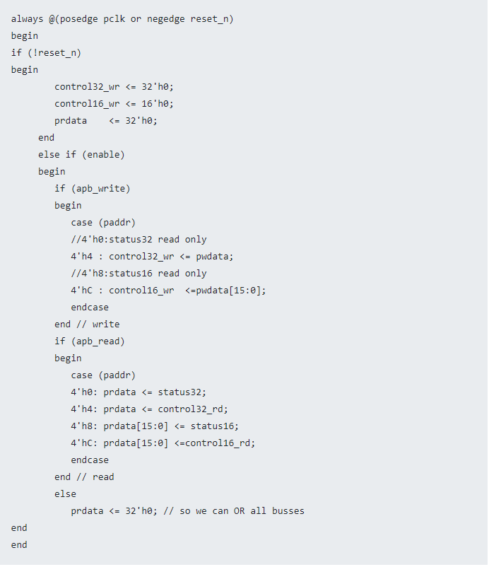

下面是一个非状态机写法的APB slave 的verilog实例,大家可以在此基础上设计自己APB slave接口的自定义模块,将外设挂接到SoC上。
其中,//system部分接口是系统全局信号用于复位和使能,//APB部分接口****是APB协议所需信号。
//Interface部分接口****是用于和自定义功能模块的接口寄存器即系统和模块之间交互桥梁。status32和status16全部为只读,control32和control16可读可写。
apb_write和apb_read是为了满足APB协议做的读写控制,具体可以查阅APB协议官方文档
该APB slave模块只是对一些控制和状态寄存器进行读写,无等待传输同时不生成传输错误信号。
