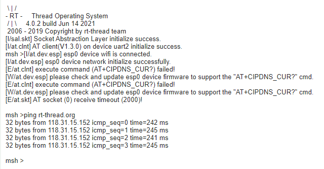

保存配置编译,如果一切正常的话,RT-Thread 上电后会自动连接 WIFI,并且可以 ping 通外部主机:

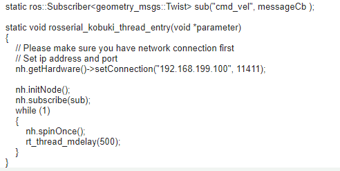

完整的代码在 Github 上面都有,所以这里主要解释 rosserial 的核心初始化代码。在 MCU 上的初始化和在 PC 上初始化几乎是一模一样的,就是首先 setConnection() 定义 ROS Master 的 IP 地址和端口,接下来 initNode() 初始化节点,最后订阅 /cmd_vel 用来接收电脑传过来的控制信息,并且设置 Kobuki 的速度。
一旦收到 PC 传来的控制信息,在回调函数里更新线性运动的速度,和旋转角速度:

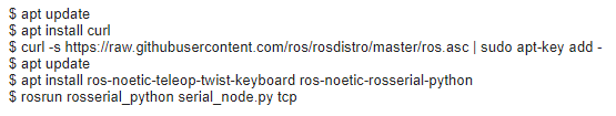

RT-Thread 相关的代码就结束了,当然我们还需要启动 ROS 主节点,这里我就用 docker 镜像了,把需要的端口映射出来:
在 docker 容器的 bash 里面安装相关软件包并启动 ROS Serial:

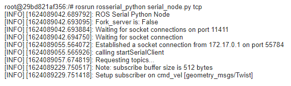

如果一切顺利的话会看到 RTT 节点连接上来:
终于可以使用 ROS 的 teleop 软件包用键盘远程控制 Kobuki 机器人了:

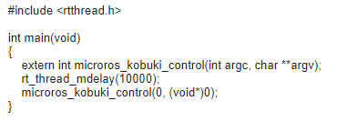

同样的,例程默认是把相关的任务导出为命令,我们在机器人上电后不可能每次都连上串口在 RTT 控制台下面启动任务,所以需要在 main.c 里面自动启动相关的任务:

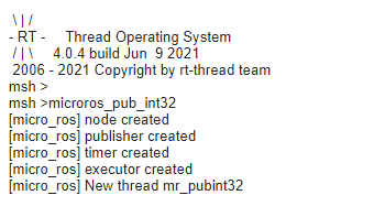

这里介绍一下 micro_ros 的启动流程,先设置 micro_ros client 的 IP 地址,UPD 端口号,在启动注册相关的节点,最后订阅自己需要的话题 (topic),启动 executor 设置相关的回调函数就可以了。
每当收到新的消息时候,就会在回调函数里更新机器人的控制信息。
