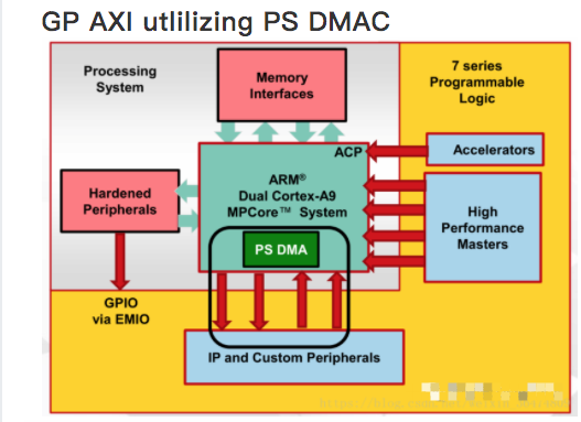

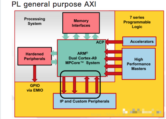

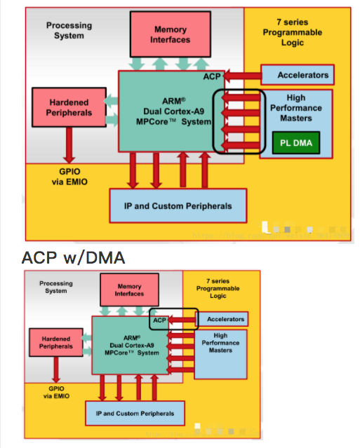

不同类型的DMA
High performance w/DMA

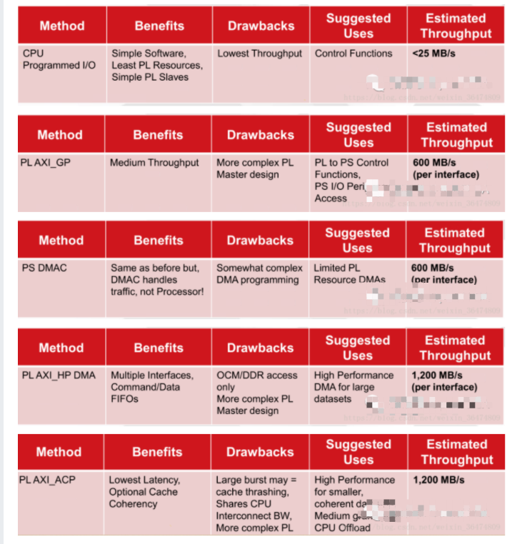

几种DMA的总结

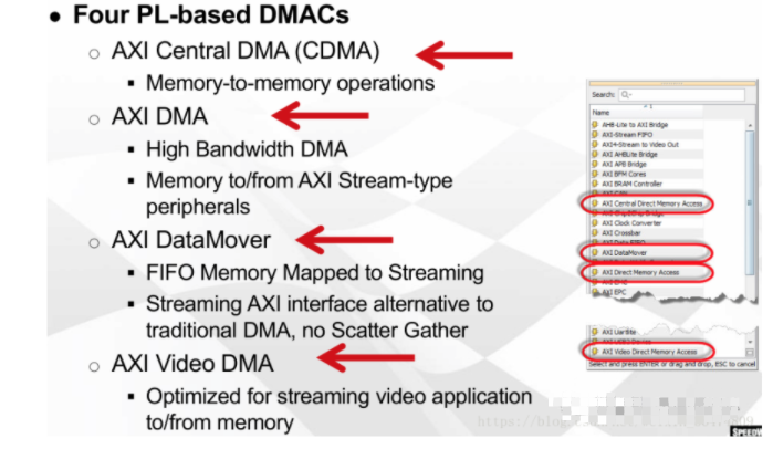

ZYNQ中不同应用的DMA
几个常用的 AXI 接口 IP 的功能(上面已经提到):
AXI-DMA:实现从 PS 内存到 PL 高速传输高速通道 AXI-HP<---->AXI-Stream 的转换
AXI-FIFO-MM2S:实现从 PS 内存到 PL 通用传输通道 AXI-GP<----->AXI-Stream 的转换
AXI-Datamover:实现从 PS 内存到 PL 高速传输高速通道 AXI-HP<---->AXI-Stream 的转换,只不过这次是完全由 PL 控制的, PS 是完全被动的。
AXI-VDMA:实现从 PS 内存到 PL 高速传输高速通道 AXI-HP<---->AXI-Stream 的转换,只不过是专门针对视频、图像等二维数据的。
AXI-CDMA:这个是由 PL 完成的将数据从内存的一个位置搬移到另一个位置,无需 CPU 来插手。

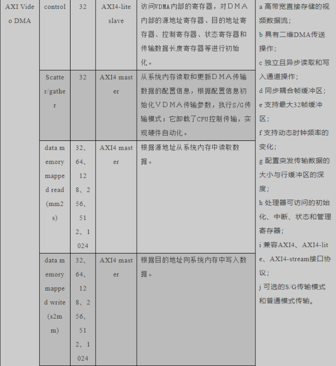

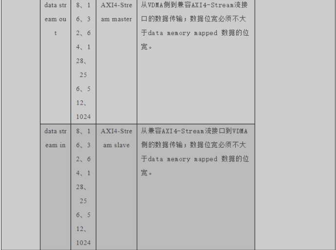

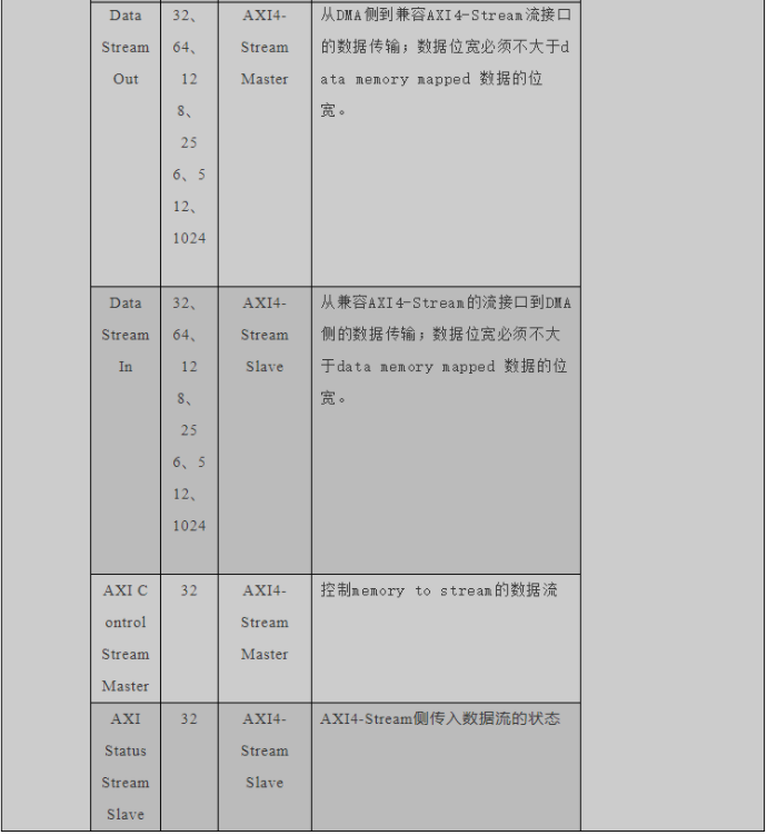

涉及到DMA主要包括AXI Centralized DMA、AXI Video DMA和AXI DMA,详细的描述及IP核如下图所示:
图4‑39 几种DMA应用

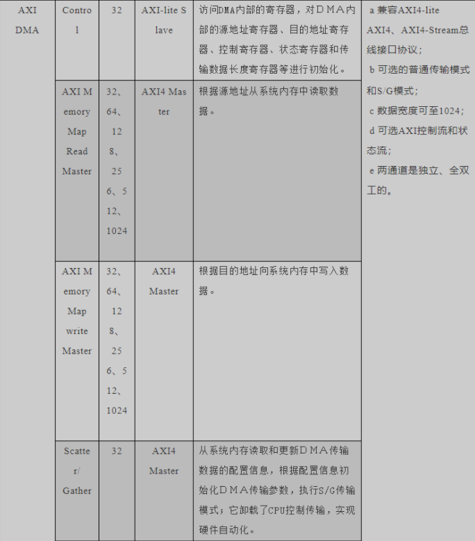

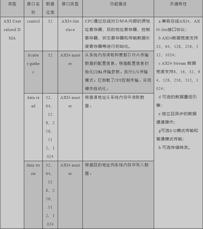

具体的描述如下表:
表4‑19 几种应用DMA描述
