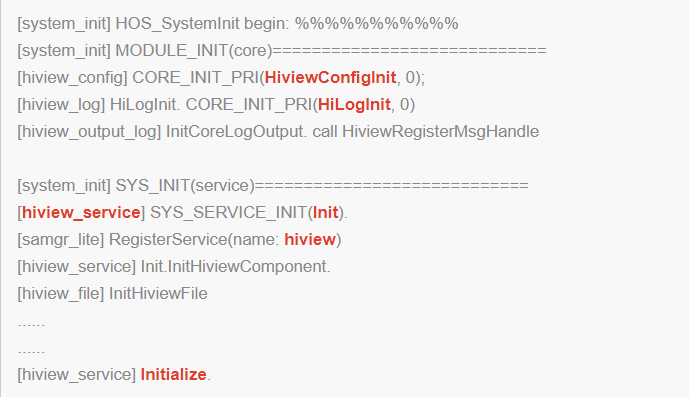

1. Hi3861 平台如上表,上电后在SystemInit阶段会依次init:HiviewConfigInit、HiLogInit、hiview service:
我们分别来看一下他们都做了些什么事情:

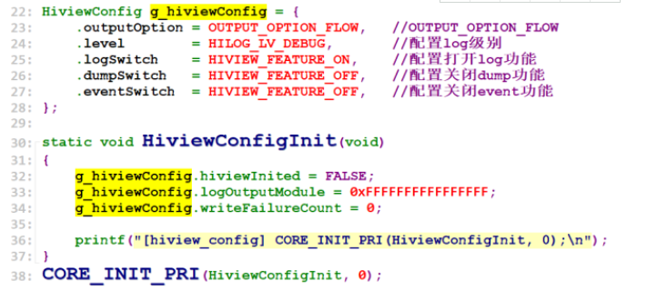

A. HiviewConfigInit
位于:Hi3861/base/hiviewdfx/utils/lite/hiview_config.c
其主要是初始化全局变量g_hiviewConfig的配置,如下
hiviewInited:标记hiview service是否已经完成初始化。hiview service完成初始化之后将其置为TRUE,
     “The communication of task can be use after the service is running.”,包括了相关的Message Handle才可用。
outputOption:标记Control log output mode. default to OUTPUT_OPTION_FLOW.

level:标记Control log output level. Default to HILOG_LV_DEBUG.

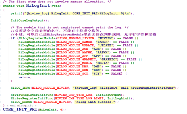

B. HiLogInit
位于:Hi3861/base/hiviewdfx/frameworks/hilog_lite/mini/hiview_log.c

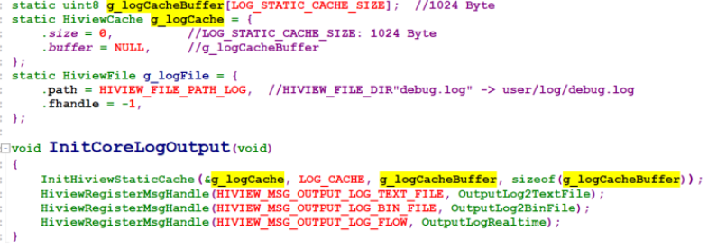

InitCoreLogOutput();

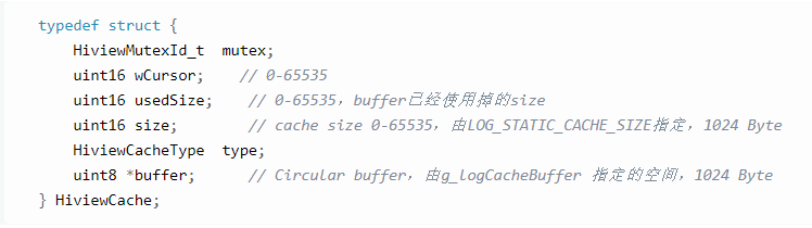

先去初始化全局变量HiviewCache  g_logCache
而全局变量 HiviewFile  g_logFile,这是在上面将outputOption标记设置为 OUTPUT_OPTION_TEXT_FILE/BIN_FILE 时用得上的配置,
如输出TextFile时,文件会生成在“user/log/debug.log”。
接下来是注册三个MsgHandle,用于处理满足条件时,将g_logCache/g_logCacheBuffer 中的log写入文件 或者通过Uart在默认终端上打印出来。这中间还有一个重新格式化log的处理,如:
HILOG_INFO(HILOG_MODULE_SAMGR, "Initialized all system and application services!");
这条log会处理成:
00 00:00:00 0 220 I 1/SAMGR: Initialized all system and application services!

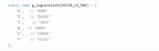

前面新增一串字符分别代表着:开机以来的天数+时:分:秒+0+task+logLevel+module+moduleName.
task这个看起来并不是打印这个log的任务的TaskID,貌似是可以自行修改的,待验证。

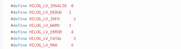

logLevel 就是:
module就是枚举HiLogModuleType定义的数字,这里的1就是 HILOG_MODULE_SAMGR 的值。
moduleName就是module对应的字符名字,见下面通过HiLogRegisterModule()注册的module参数。
注册log的模块,按照官方文档的“Hilog_lite开发指导”中的例子进行配置即可。
HiviewRegisterInitFunc()
注册InitLogOutput()是为了在hiview service init时创建和初始化log输出的TextFile/BinFile等文件的相关信息,outputOption == OUTPUT_OPTION_DEBUG/OUTPUT_OPTION_FLOW 是不需要创建文件的。

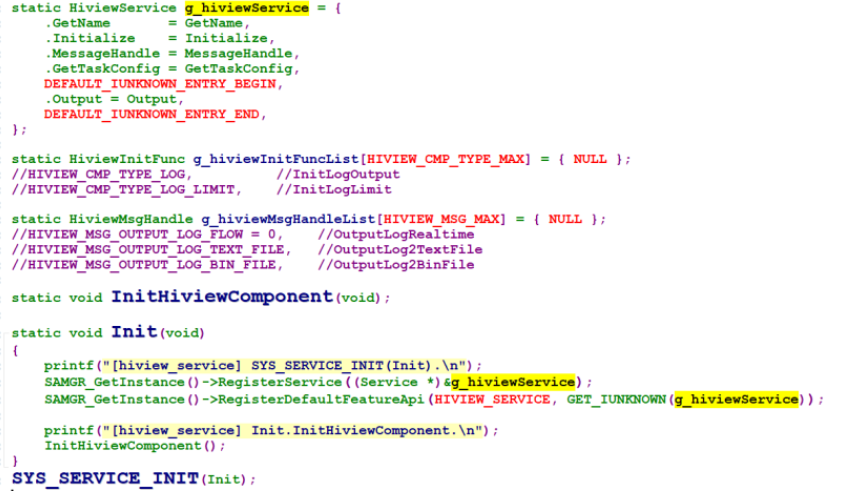

C. hiview service
位于:Hi3861/base/hiviewdfx/services/hiview_lite/hiview_service.c
先是向SAMGR注册了g_hiviewService以及FeatureApi,然后通过InitHiviewComponent()去依次执行 g_hiviewInitFuncList[ ] 中的 InitLogOutput()和InitLogLimit()做相关的配置。
注意,这里仅仅是向SAMGR注册服务和注册MsgHandle API而已,还需要等到后面SAMGR把各种资源环境配置好后,才会调用g_hiviewService.Initialize()去初始化和拉起hiview service,提供log方面的相关服务。
