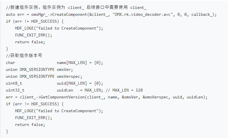

1.通过调用CreateComponent函数,可以打开组件,并让组件进入OMX_StateLoaded 或OMX_StateWaitForResources 状态;

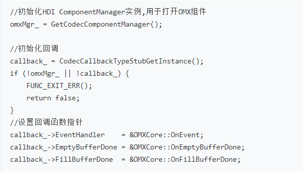

接口及回调初始化
本步骤主要初始化了使用HDI接口必须使用的结构及初始化对应的回调函数。
组件初始化
组件初始化包含打开对应的编解码组件并获取组件的版本,后续会使用到该版本参数。

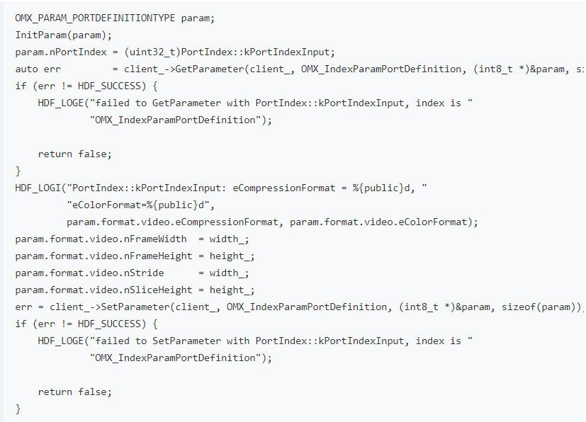

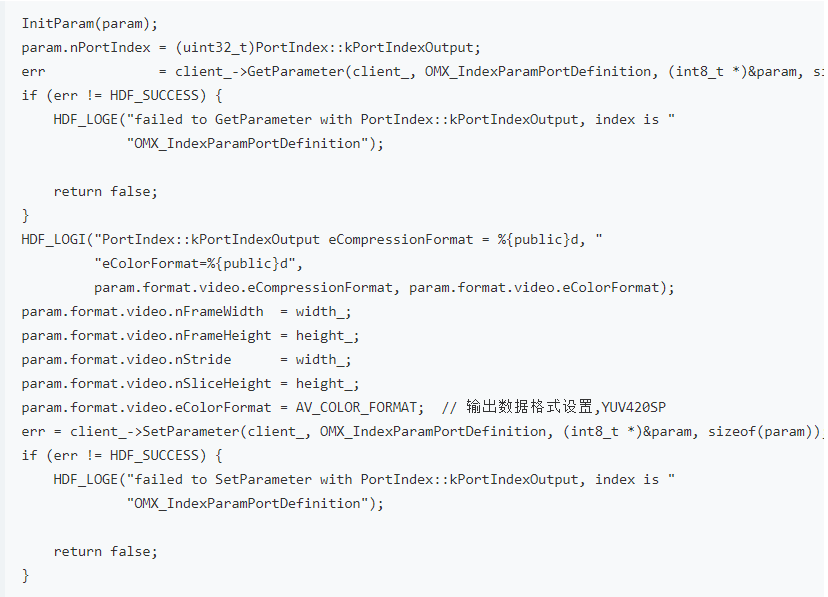

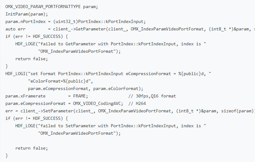

设置编解码参数
设置参数时会使用上一步获取到的版本信息,注意填写。
1.设置输入的宽和高
2.设置输出视频的宽和高以及格式
3.设置输入的格式和帧率

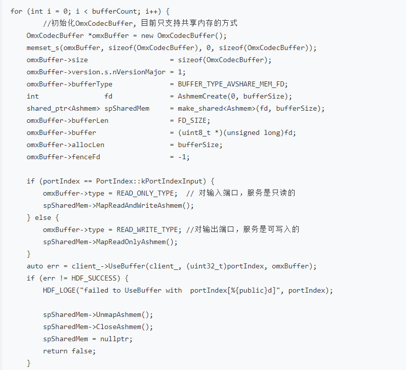

申请输入输出Buffer

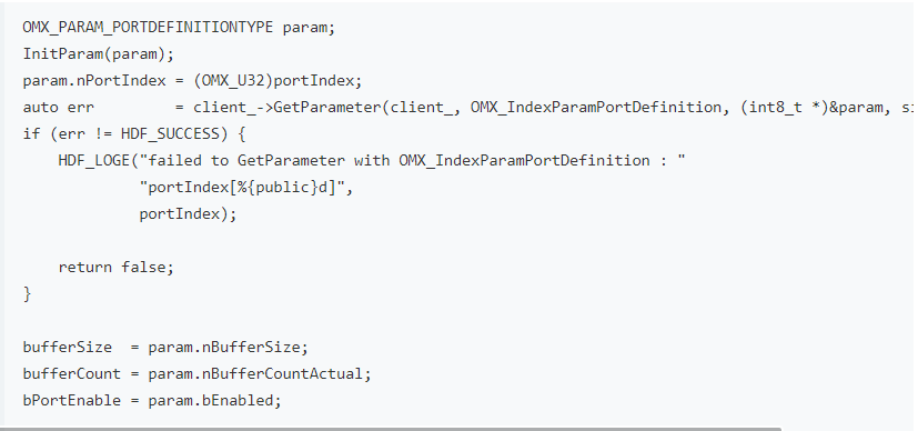

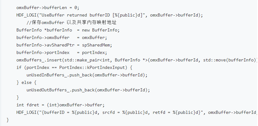

参数设置完成后,我们需要设置输入输出端口的Buffer,需要调用UseBuffer 方法,注意该方法只有在组件处于OMX_StateLoaded 或OMX_StateWaitForResources 或者端口处于Disabled 状态才能使用。实例代码中的portIndex可以是输入端口PortIndex::kPortIndexInput, 也可以是输出端口PortIndex::kPortIndexOutput,两个都需要设置。
1.获取端口需要的buffer大小和数量以及enable状态
2.初始化多个Buffer并调用UseBuffer方法,注意返回的bufferId,后续操作都可以用bufferId来标识OmxCodecBuffer

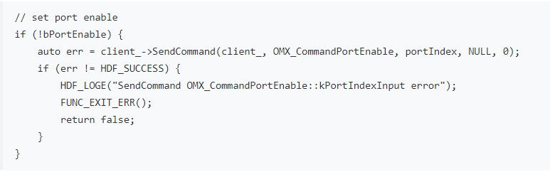

3.调用完UseBuffer之后,我们需要判断端口是否处于enable状态,如果是非使能状态,需要发送命令使端口处于使能状态
4.Buffer 设置完成后,需要使组件进入OMX_StateIdle状态

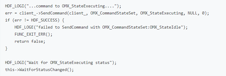

编解码

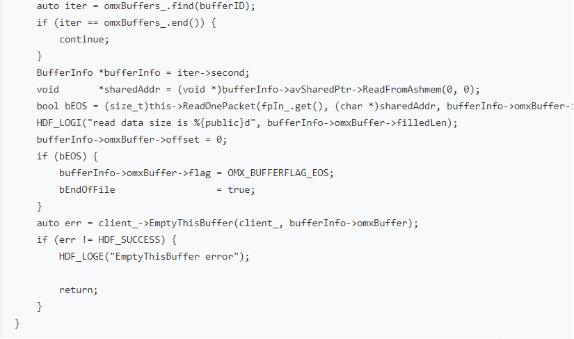

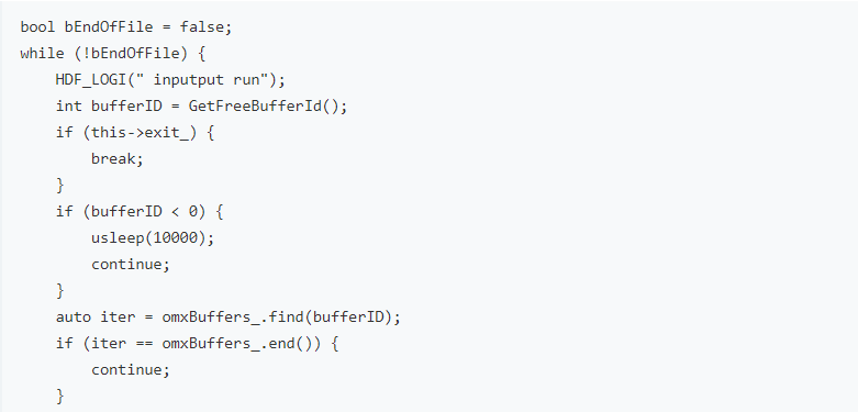

组件进入IDLE状态之后,我们要先让组件进入OMX_StateExecuting 状态,组件即可正常编解码了。
1.发送命令,使组件进入OMX_StateExecuting 状态

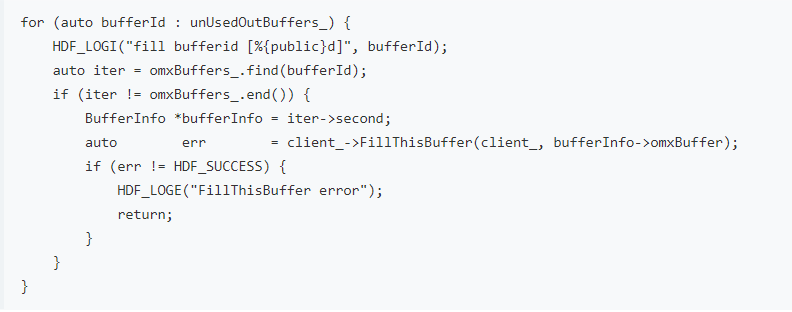

2.先将输出Buffer传给组件,让组件填充这些buffer
3.读取H264 或 H265文件中的数据,让组件消费,这里请注意下,组件只支持已分帧的数据,我们读取文件时,需要按照start code(0x000001 或者 0x00000001)进行分帧

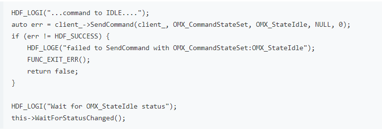

4.解码完成后,需要将组件设置为OMX_StateIdle 状态

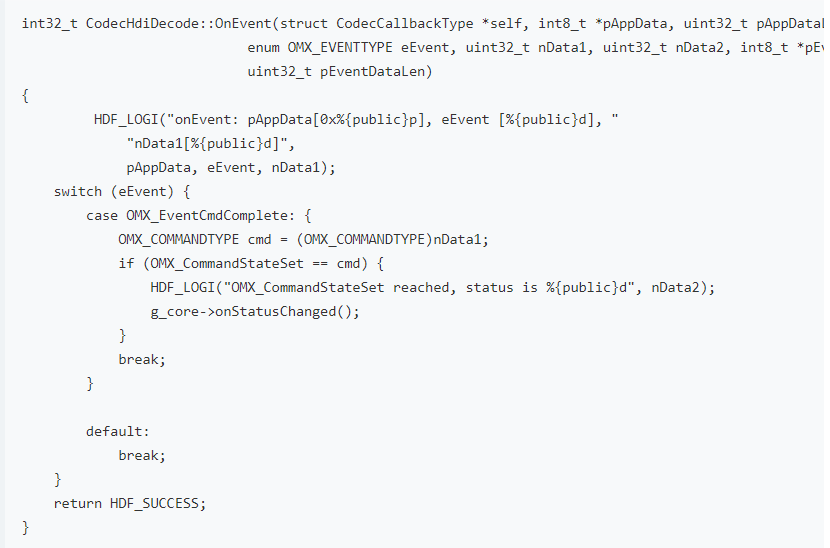

codec HDI 提供了3大回调,分别对应了omx组件的3个回调函数。
1.EventHandler, 包含状态变化,错误通知等等,具体参数含义请见下表格

Demo 中逻辑处理比较简单,只是对OMX_EventCmdComplete 做了简单处理

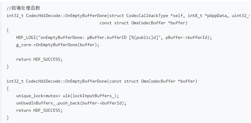

2.EmptyBufferDone, 输入buffer处理完毕通知
接收到此通知后,根据bufferId找到具体被消耗的OmxCodecBuffer,然后可以继续将待解码数据写入该buffer,通过调用EmptyThisBuffer将buffer传递给组件处理其数据。

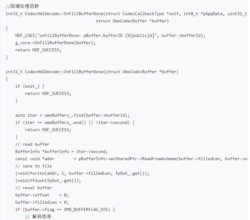

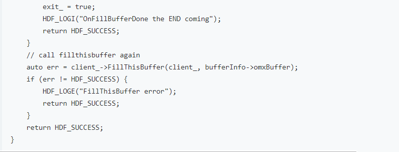

3.FillBufferDone, 输出buffer填充完毕通知
接收到此通知后,根据bufferId找到具体被填充的OmxCodecBuffer,然后取出解码数据(如果需要的话),再调用FillThisBuffer将buffer传递给组件,组件解码成功一帧数据后,会将解码数据填充到此buffer,并再次出发该回调。

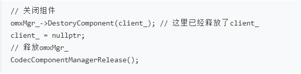

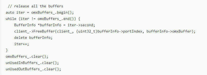

组件释放
编解码完成后,我们需要对使用的buffer进行销毁,同时,需要销毁接口相关的结构。
1.先发送命令让组件进入OMX_StateLoaded状态
2.释放所有使用的Buffer
3.释放所有buffer之后,等待组件真正进入OMX_StateLoaded 状态
enum OMX_STATETYPE status;
client_->GetState(client_, &status);
// wait loaded
if (status != OMX_StateLoaded) {
HDF_LOGI(“Wait for OMX_StateLoaded status”);
this->WaitForStatusChanged();
} else {
HDF_LOGI(" status is %{public}d", status);
4.组件进入Loaded状态,可以释放组件及接口相关实例
