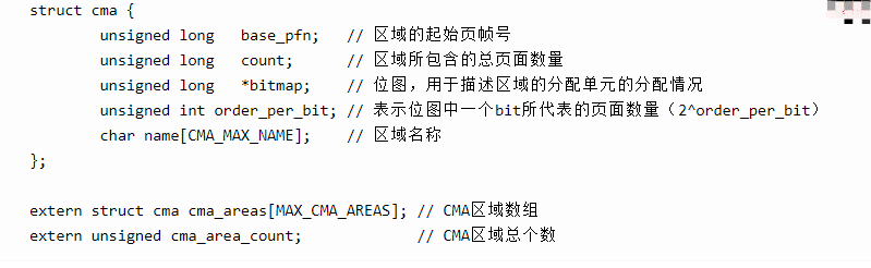

1. CMA管理结构
首先让我们来看一下 CMA 区域在代码中是怎么表示的。
CMA 区域抽象为 struct cma 结构:
CMA 区域通过 bitmap 进行管理,每个 bit 表示 2^order_per_bit 个页面。bit 为 0 则表示空闲,为 1 表示已占用。
系统中存在多个 CMA 区域, cma_areas[MAX_CMA_AREAS] 表示 CMA 区域数组,cma_area_count 表示 CMA 区域总个数。

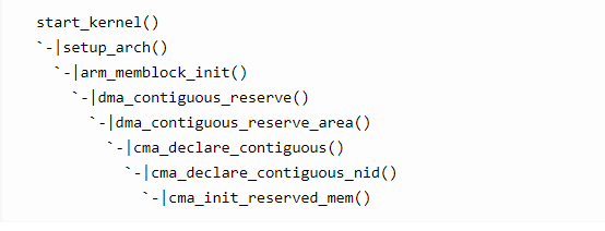

CMA 区域的创建常用两种方式:
1)使用 command line 方式:cma=nn[MG]@[start[MG][-end[MG]]]
cma=nn[MG]:用来指定 CMA 区域大小
@[start[MG][-end[MG]]]:用来指定可创建 CMA 区域的地址范围
例如:cma=64M@0x00000000-0x20000000
在内核启动过程中会解析 cmdline 中 CMA 区域配置参数,最后通过 cma_init_reserved_mem() 函数完成 CMA 区域的创建,具体代码流程如下(以 ARM 为例):

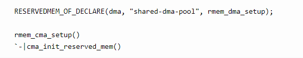

2)使用 DTS 方式
这里以共享 CMA 区域(cma-default)创建流程为例:
首先,使用 DTS(Device Tree Source)描述当前要创建的 CMA 区域。
“linux,cma”为创建的 CMA 区域名称。
“compatible”属性必须为“shared-dma-pool”。
“reusable”属性说明 CMA 区域的页面是可以映射建立页表,在 CMA 区域页面闲置时可满足可移动页面请求,提高内存利用率。
“size”属性表示当前 CMA 区域的大小。
“alignment”属性指定 CMA 区域的地址对齐大小。
“alloc-ranges”属性指定可创建 CMA 区域的地址范围。
“linux,cma-default”属性指定当前区域为共享 CMA 区域。
然后,通过 rmem_cma_setup() 函数中解析 DTS 中的 CMA 区域配置信息,传递参数给 cma_init_reserved_mem() 函数进行 CMA 区域的创建:

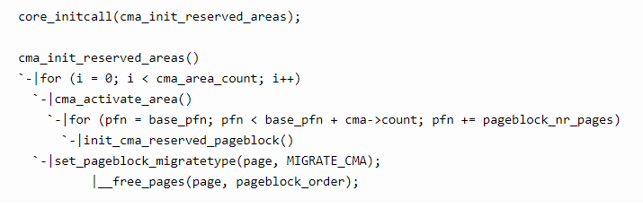

创建完成后,由于暂时没有设备驱动使用,为了提升内存利用率,需要将这部分内存标记后,归还给 buddy 系统,供 buddy 系统满足可移动页面内存申请。
标记和返还 buddy 系统的过程如下:
通过 cma_init_reserved_areas() 迭代所有的 CMA 区域,将 CMA 区域以 pageblock 为单位分割,设置 pageblock 为 MIGRATE_CMA 迁移类型,然后通过 _free_pages() 函数将内存页面返还给 buddy 系统。

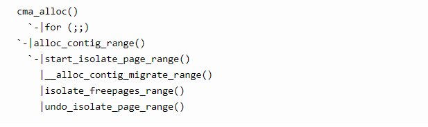

这部分流程和前面叙述的工作原理是相对应的。cma_alloc() 函数在 bitmap 中查找满足分配要求的内存区域,使用 alloc_contig_range() 函数进行分配处理。
alloc_contig_range() 函数作为分配内存的主要函数,进行如下处理:
(1)通过 start_isolate_page_range() 函数将涉及分配区域的 pageblock 迁移类型更改为 MIGRATE_ISOLATE。
(2)通过 __alloc_contig_migrate_range() 函数将要分配内存范围内的页面进行迁移(将已使用的页面迁移出来)。
(3)isolate_freepages_range() 函数将需要使用的页面从 buddy 系统摘取出来。
最后,通过 undo_isolate_page_range() 函数,恢复相关 pageblock 迁移类型。
