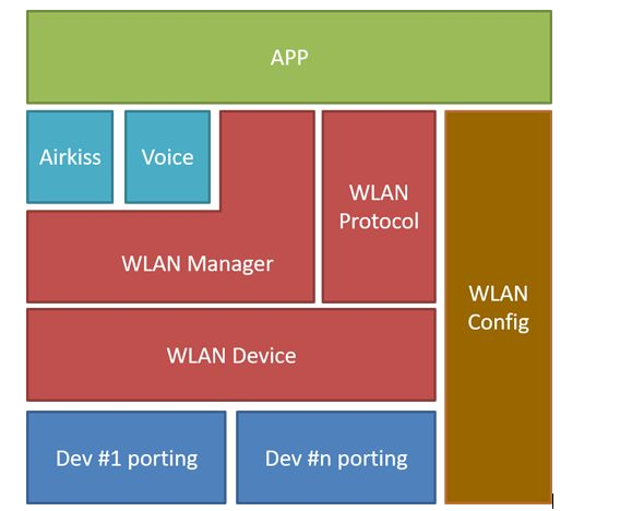

  随着物联网快速发展,越来越多的嵌入式设备上搭载了 WIFI 无线网络设备。为了能够管理 WIFI 网络设备,RT-Thread 引入了 WLAN 设备管理框架。这套框架具备控制和管理 WIFI 的众多功能,为开发者使用 WIFI 设备提供许多便利。
  WLAN 框架简介
  WLAN 框架是 RT-Thread 开发的一套用于管理 WIFI 的中间件。对下连接具体的 WIFI 驱动,控制 WIFI 的连接断开,扫描等操作。对上承载不同的应用,为应用提供 WIFI 控制,事件,数据导流等操作,为上层应用提供统一的 WIFI 控制接口。WLAN 框架主要由三个部分组成。DEV 驱动接口层,为 WLAN 框架提供统一的调用接口。Manage 管理层为用户提供 WIFI 扫描,连接,断线重连等具体功能。Protocol 协议负责处理 WIFI 上产生的数据流,可根据不同的使用场景挂载不同通讯协议,如 LWIP 等。具有使用简单,功能齐全,对接方便,兼容性强等特点。
  下图是 WIFI 框架层次图:
RT-Thread设备框架使用指南——WLAN设备.pdf (359.27 KB)

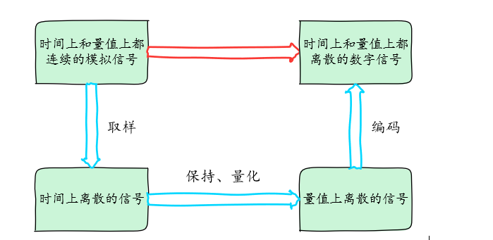

  ADC(Analog-to-Digital Converter) 指模数转换器。是指将连续变化的模拟信号转换为离散的数字信号的器件。真实世界的模拟信号,例如温度、压力、声音或者图像等,需要转换成更容易储存、处理和发射的数字形式。模数转换器可以实现这个功能,在各种不同的产品中都可以找到它的身影。与之相对应的 DAC(Digital-to-Analog Converter),它是 ADC 模数转换的逆向过程。ADC 最早用于对无线信号向数字信号转换。如电视信号,长短播电台发接收等。
  转换过程如下图所示模数转换一般要经过采样、保持和量化、编码这几个步骤。在实际电路中,有些过程是合并进行的,如采样和保持,量化和编码在转换过程中是同时实现的。
RT-Thread设备框架使用指南——ADC设备.pdf (149.82 KB)

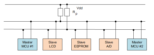

  I2C(Inter Integrated Circuit)总线是 PHILIPS 公司开发的一种半双工、双向二线制同步串行总线。I2C 总线传输数据时只需两根信号线,一根是双向数据线 SDA(serial data),另一根是双向时钟线 SCL(serial clock)。SPI 总线有两根线分别用于主从设备之间接收数据和发送数据,而 I2C 总线只使用一根线进行数据收发。
  I2C 和 SPI 一样以主从的方式工作,不同于 SPI 一主多从的结构,它允许同时有多个主设备存在,每个连接到总线上的器件都有唯一的地址,主设备启动数据传输并产生时钟信号,从设备被主设备寻址,同一时刻只允许有一个主设备。如下图所示:
RT-Thread设备框架使用指南——I2C总线设备.pdf (174.63 KB)
