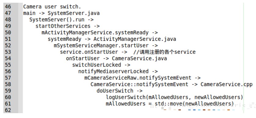

后来发现是Audio影响了Camera,因为每个service模块都要设置user,比如Camera, 有如下调用流程
由于系统Audio模块还没有移植,那么它在service.onStartUser这一阶段会出错,从而影响了后面的Camera Service调用。
解决方法:
关闭音频的调用,包括解锁声,触摸按键声。
