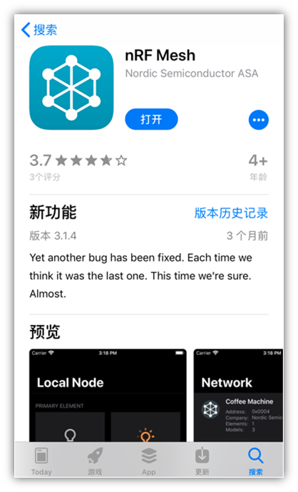

2,手机端搜索下载安装 nRF Mesh应用程序

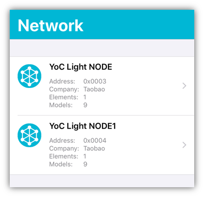

打开 app 添加蓝牙mesh 灯,并配置蓝牙mesh灯,详细步骤参考文末视频,以下是配置完成后截图:

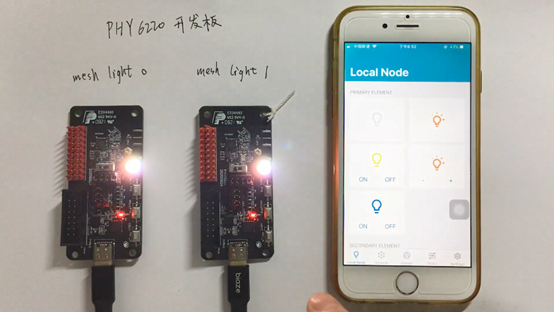

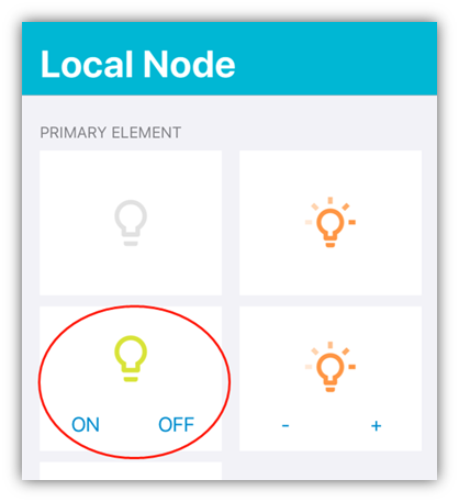

3,用 app控制蓝牙mesh灯开关,点击on,off按钮,可以打开关闭PHY6220开发板上的RGB灯。
手机 local node 的 primary element 和 second element 可以分别控制mesh灯0 和 1 ,也可以同时控制 mesh灯0和1。

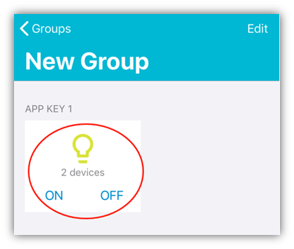

Group 中只能同时控制蓝牙mesh灯0和1的开关
