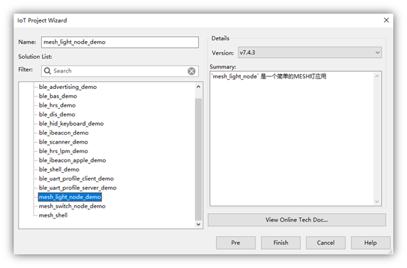

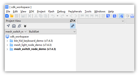

1,打开剑池CDK,创建新的工作目录,创建新的工程:
工程来自project >> New IoT Project >> PHY6220 芯片>> PHY6220开发板>> mesh_switch_node_demo 和 mesh_ light_node_demo ,官方 demo 工程
创建完成后编译下载到 PHY6220 开发板:

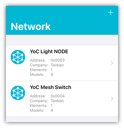

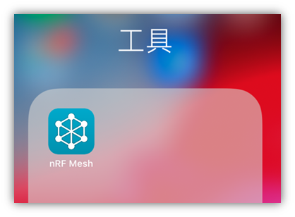

2,使用手机端 nRF Mesh应用程序配置蓝牙mesh灯、蓝牙mesh开关:
以下是配置完成后截图:

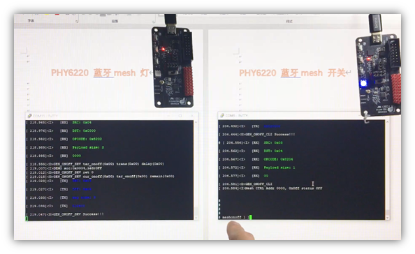

配置完成后,关闭手机蓝牙。蓝牙mesh灯和开关可以自组网通信,不需要手机了。

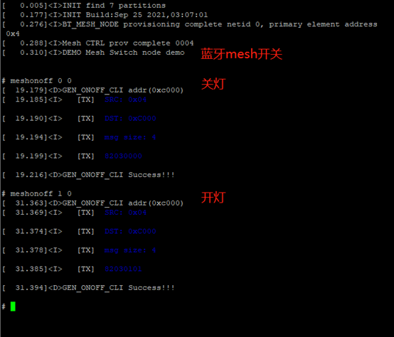

3,登录蓝牙mesh开关的串口终端,运行以下命令,控制蓝牙mesh灯:
meshonoff 1  0     # 打开蓝牙mesh灯
meshonoff 0  0     # 关闭蓝牙mesh灯
meshonoff 1  1     # 打开蓝牙mesh灯,需要ack
meshonoff 0  1     # 关闭蓝牙mesh灯,需要ack
蓝牙mesh灯开发板的 RGB  LED 就会关闭,打开。
因为是同时打开关闭RGB 三色的 LED,所以看到的是灯的颜色是白色的,可以修改程序,改LED 颜色
